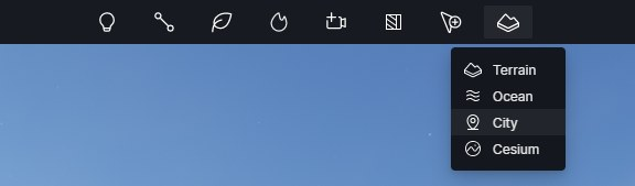

<p dir="auto"><img src="/community/assets/uploads/files/d5-scape-asset-d5-scape-06-1.png" alt="Menu Terrain trên thanh công cụ, nơi đặt lệnh City" class=" img-fluid img-markdown" /></p>

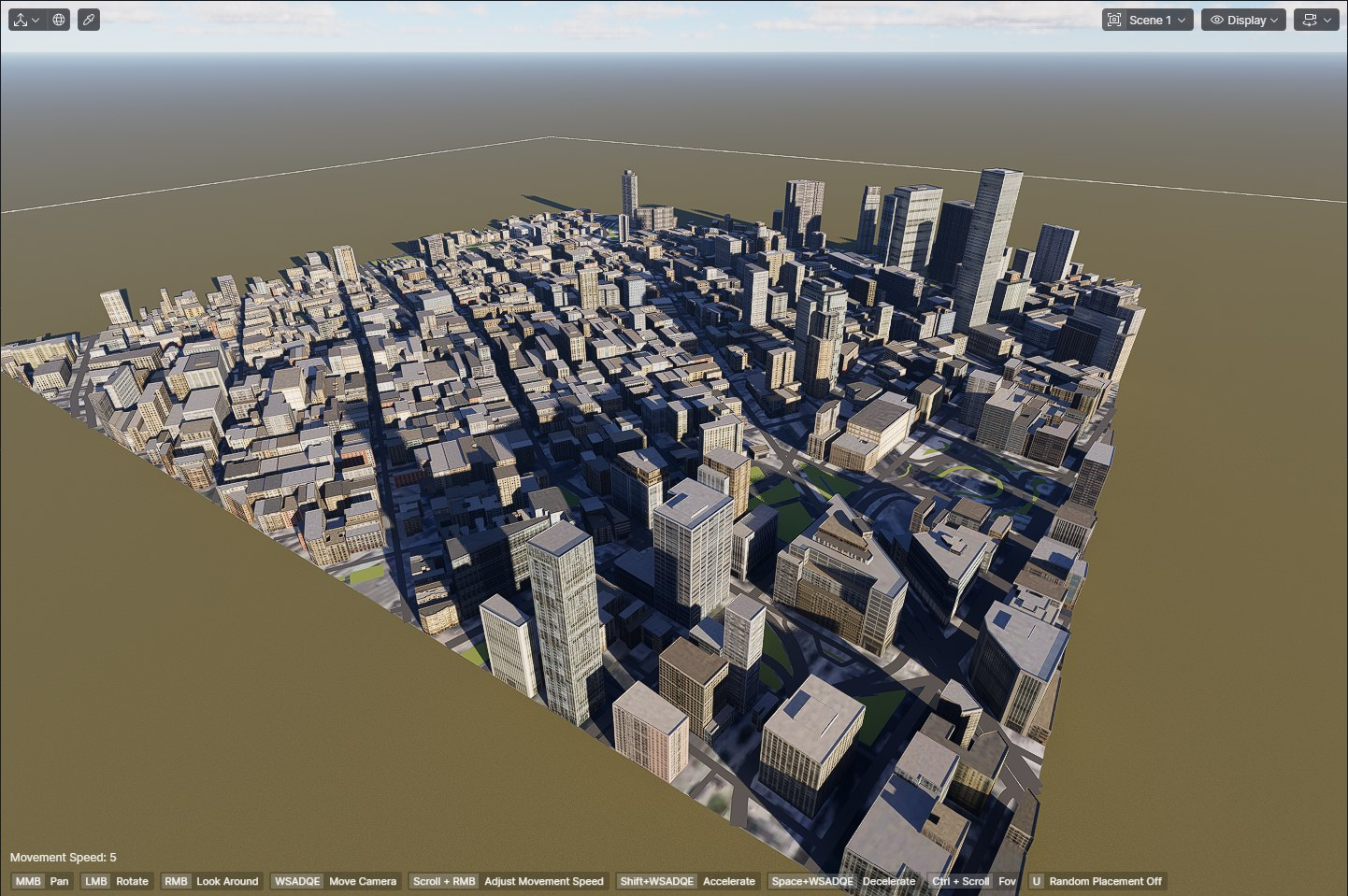

<p dir="auto">City Generator nằm trong menu xổ xuống của nút Terrain. Nó lấy dữ liệu địa lý theo khu vực anh em khoanh trên bản đồ rồi dựng thành hình học trong cảnh: khối nhà, mạng đường, mảng cây xanh, mặt nước, và tuỳ chọn thêm ảnh vệ tinh. Hai đường lấy dữ liệu: dùng bản đồ có sẵn trong cửa sổ, hoặc nạp file <strong>.shp</strong> của riêng anh em.</p>
<p dir="auto">Kết quả về được tổ chức thành ba tầng: <strong>City</strong> (toàn bộ), <strong>nhóm</strong> (Buildings / Roads / Greenery / Water / Satellite / Ground), và <strong>từng công trình hoặc từng đoạn đường</strong>. Bấm một cái vào nhà là chọn cả nhóm nhà, nháy đúp là chọn riêng cái đó — quy tắc này áp cho cả đường.</p>
<p dir="auto">Có hai chế độ hiển thị. <strong>White Mode</strong> cho khối trắng thuần: chỉnh được màu tổng, map và độ trong của cả nhóm nhà lẫn nhóm đường. <strong>Architectural Style Mode</strong> gán vật liệu mặt đứng, với ba kiểu dựng sẵn: General, European và Transparent Block.</p>
<p dir="auto"><strong>Đây là chỗ phải nói thẳng: nhà sinh ra là khối chung chung, không phải công trình thật.</strong> Dữ liệu OpenStreetMap chỉ có mặt bằng chân đế và số tầng ước lượng; phần mặt đứng do D5 gán map lên chứ không phải kiến trúc có thật ở địa chỉ đó. Nghĩa là City Generator <strong>chỉ hợp làm nền xa</strong>. Đưa nó vào tiền cảnh hoặc trung cảnh là hỏng, và nếu khách hỏi "cái nhà bên cạnh nhà em sao không giống ngoài đời" thì câu trả lời phải rõ ràng từ đầu.</p>

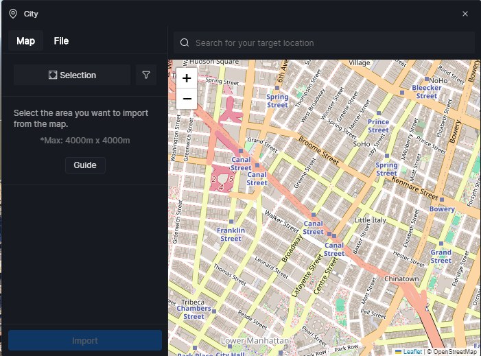

<p dir="auto">Hai giới hạn con số cần nhớ: vùng chọn <strong>tối đa 4000 x 4000 m</strong>, và file .shp tải lên <strong>không quá 10 MB</strong>. Một vùng 4 x 4 km mất <strong>tới khoảng năm phút</strong> để xử lý, tuỳ diện tích chọn.</p>
<p dir="auto"><img src="/community/assets/uploads/files/d5-scape-asset-d5-scape-06-4.png" alt="Cửa sổ City ở tab Map với giới hạn vùng chọn 4000 x 4000 m" class=" img-fluid img-markdown" /></p>

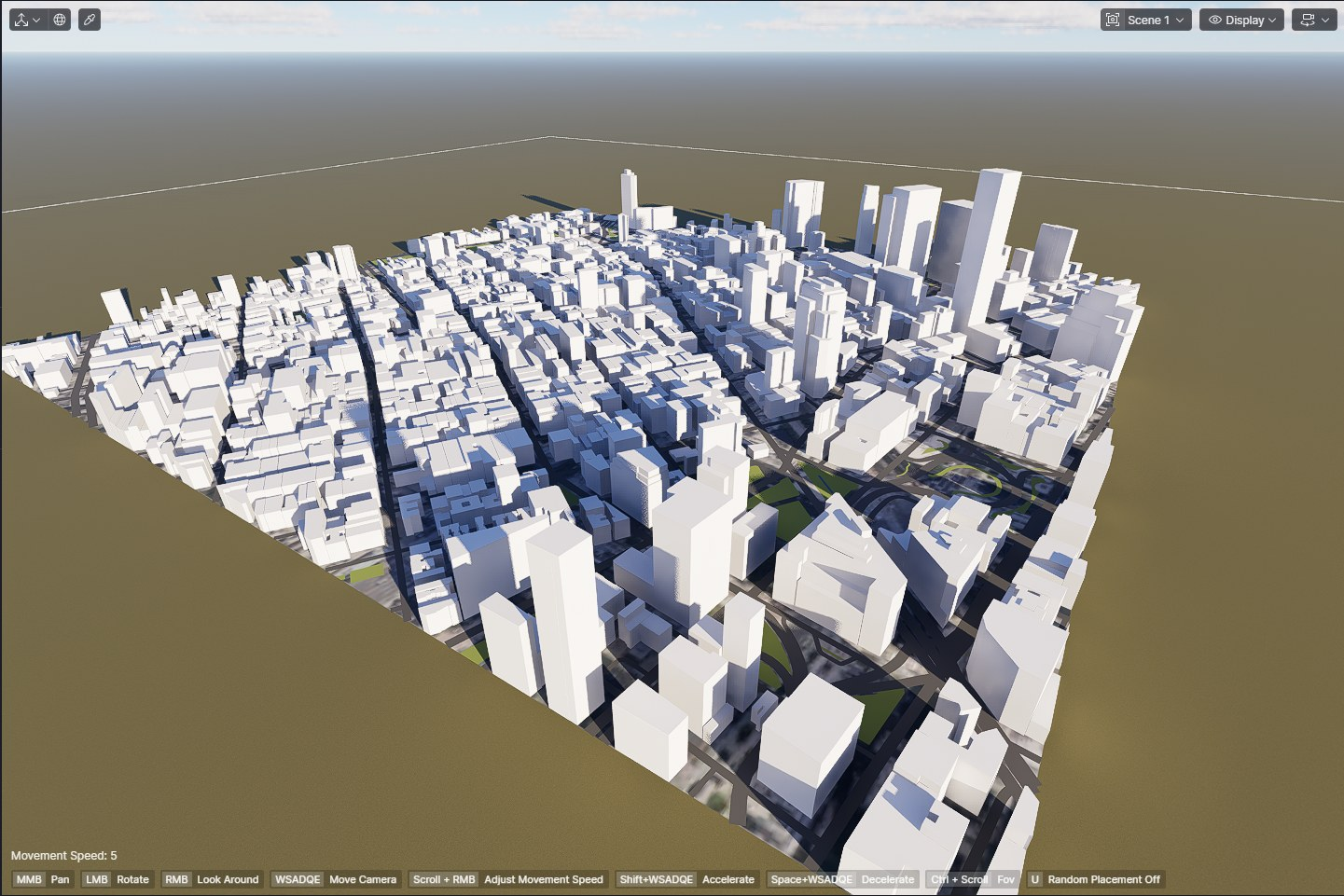

<p dir="auto"><img src="/community/assets/uploads/files/d5-scape-asset-d5-scape-06-2.png" alt="Chế độ White Mode: khối nhà và mạng đường ở dạng khối trắng" class=" img-fluid img-markdown" /></p>

<li><strong>Mở City</strong> từ menu xổ xuống của nút Terrain. Cửa sổ có hai tab: Map để chọn trên bản đồ, File để nạp .shp.</li>

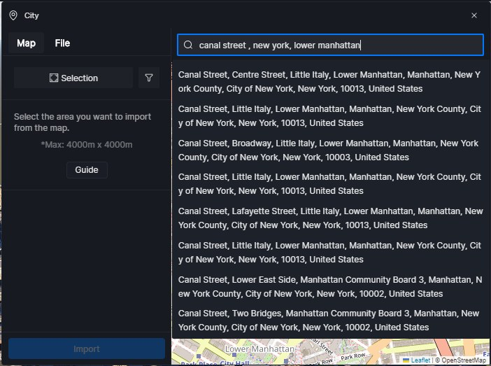

<li><strong>Tìm địa điểm.</strong> Gõ tên thành phố hoặc địa danh vào ô tìm kiếm rồi bấm vào kết quả trong danh sách xổ xuống để nhảy tới khu vực đó.</li>
<p dir="auto"><img src="/community/assets/uploads/files/d5-scape-asset-d5-scape-06-6.png" alt="Ô tìm kiếm địa danh với danh sách kết quả xổ xuống" class=" img-fluid img-markdown" /></p>

<li><strong>Khoanh vùng.</strong> Kéo mép phải và mép dưới của cửa sổ để phóng to nếu bản đồ hiển thị chật. Nhớ trần 4000 x 4000 m.</li>

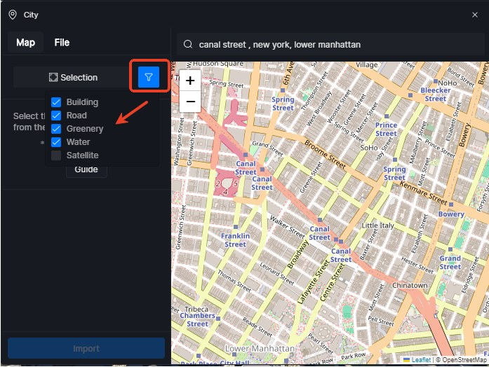

<li><strong>Chọn lớp cần tải.</strong> Mặc định có nhà, đường, cây xanh và mặt nước; muốn thêm ảnh vệ tinh thì tự tích vào.</li>
<p dir="auto"><img src="/community/assets/uploads/files/d5-scape-asset-d5-scape-06-7.png" alt="Bộ lọc lớp dữ liệu: Building, Road, Greenery, Water và Satellite" class=" img-fluid img-markdown" /></p>

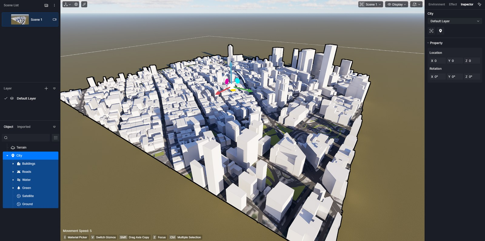

<li><strong>Duyệt cây tài nguyên.</strong> Cảnh sẽ có một nhánh City gồm Buildings, Roads, Water, Green, Satellite và Ground. Chọn nhánh nào thì panel bên phải hiện tham số của nhánh đó.</li>
<p dir="auto"><img src="/community/assets/uploads/files/d5-scape-asset-d5-scape-06-8.png" alt="Cây tài nguyên City trong cảnh, gồm Buildings, Roads, Water, Green, Satellite và Ground" class=" img-fluid img-markdown" /></p>
