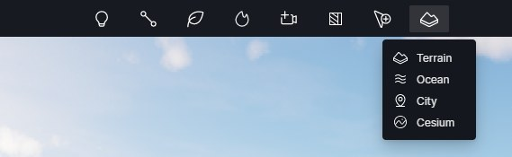

<p dir="auto">Với <strong>biển</strong>, D5 có đối tượng riêng: <strong>Ocean</strong>, thêm từ menu Terrain trên thanh công cụ. Nó không chỉ là mặt phẳng động — nó <strong>tự dò giao tuyến giữa địa hình hoặc khối hình học với mặt nước</strong> để sinh ra đường bờ, kèm hiệu ứng thuỷ triều và caustic ven bờ. Đây là điểm khác biệt lớn nhất so với cách gán vật liệu: sóng vỗ bờ, bọt trắng và vùng nước nông chuyển màu đều tự sinh theo địa hình chứ không phải vẽ tay.</p>

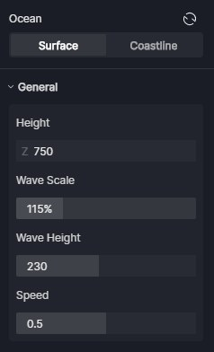

<p dir="auto"><img src="/community/assets/uploads/files/d5-scape-asset-d5-scape-05-3.png" alt="Nhóm thông số Surface: Height, Wave Scale, Wave Height và Speed" class=" img-fluid img-markdown" /></p>
<th>Ghi chú khi làm kiến trúc</th>
<td>Height (Surface)</td>
<td>Cao độ mực nước biển</td>
<td>Đặt trước khi tinh chỉnh đường bờ, vì đổi cao độ sẽ kích hoạt tính lại đường bờ</td>
<td>Wave Scale</td>
<td>Kích thước ngang của sóng</td>
<td>Giá trị lớn thì đỉnh sóng rộng ra — vịnh kín nên để nhỏ hơn biển hở</td>
<td>Wave Height</td>
<td>Biên độ đứng của đỉnh sóng</td>
<td>Kéo cao là biển động; ảnh bán hàng resort thường cần thấp</td>
<td>Speed</td>
<td>Tốc độ chảy của sóng</td>
<td>Quan trọng khi làm phim, ít ảnh hưởng với ảnh tĩnh</td>

<li><strong>Thêm Ocean</strong> từ menu Terrain trên thanh công cụ. Đối tượng ocean xuất hiện trong danh sách tài nguyên, chọn nó là panel điều khiển hiện ở sidebar bên phải.</li>

<li><strong>Chỉnh hình dạng sóng</strong> bằng Wave Scale và Wave Height. Với ảnh phối cảnh bán hàng, chúng tôi thường để biên độ thấp và đỉnh sóng rộng — biển lặng ăn ảnh hơn biển động, và cũng đúng với vịnh miền Trung mùa hè.</li>

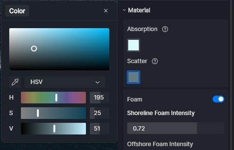

<li><strong>Chỉnh chất nước.</strong> Absorption quyết định màu sâu, Scattering quyết định độ đục, Depth quyết định nhìn thấy đáy tới đâu.</li>
<p dir="auto"><img src="/community/assets/uploads/files/d5-scape-asset-d5-scape-05-5.png" alt="Nhóm thông số vật liệu nước: Absorption, Scattering và Depth" class=" img-fluid img-markdown" /></p>

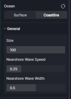

<li><strong>Sang tab Coastline.</strong> Đặt Size cho bề rộng dải sóng ven bờ, rồi tốc độ và phạm vi sóng gần bờ. Vật liệu ven bờ chuyển theo chênh lệch cao độ giữa mặt nước và mặt đất: càng gần bờ càng ngả về màu vật liệu ven bờ, càng xa thì ngả về màu mặt biển.</li>
<p dir="auto"><img src="/community/assets/uploads/files/d5-scape-asset-d5-scape-05-7.png" alt="Bảng màu và thông số vật liệu ven bờ cùng cường độ bọt sát bờ" class=" img-fluid img-markdown" /></p>

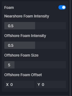

<li><strong>Cân bọt sóng.</strong> Bốn tham số: cường độ bọt sát bờ, cường độ bọt ngoài khơi, cỡ bọt ngoài khơi và độ dịch hoạ tiết bọt. Lưu ý hướng bọt đổi khi chỉnh cỡ bọt — đó là hành vi đúng thiết kế, vì giá trị này tương ứng số phân chia vùng bọt.</li>
<p dir="auto"><img src="/community/assets/uploads/files/d5-scape-asset-d5-scape-05-8.png" alt="Bốn thông số bọt sóng: cường độ sát bờ, cường độ ngoài khơi, cỡ và độ dịch" class=" img-fluid img-markdown" /></p>
