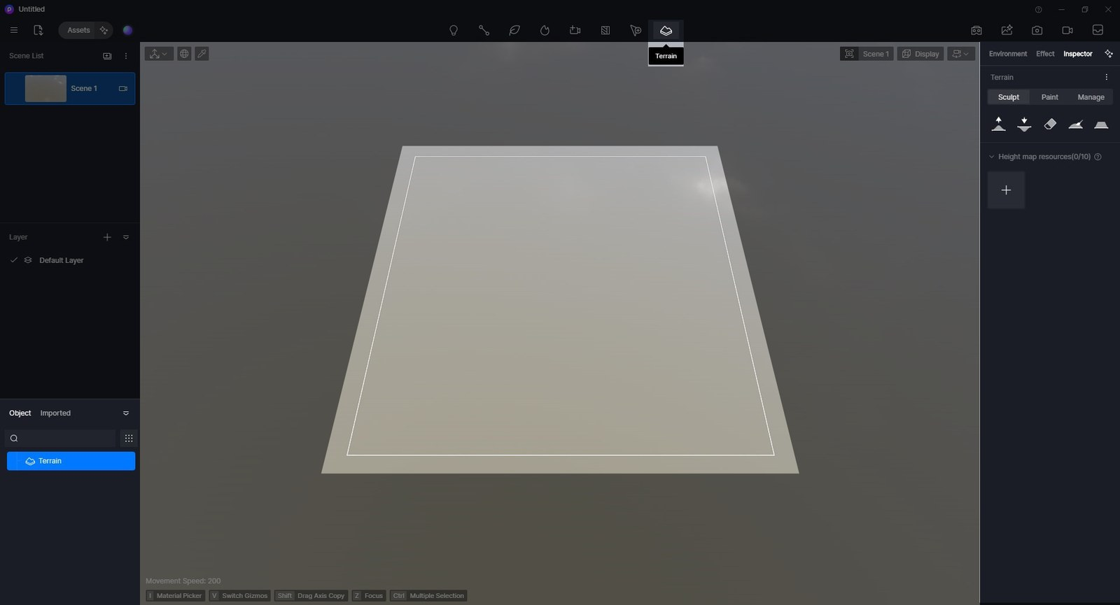

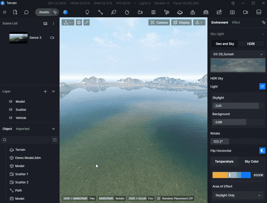

<p dir="auto"><img src="/community/assets/uploads/files/d5-scape-asset-d5-scape-04-1.png" alt="Nút Terrain trên thanh công cụ và địa hình mặc định với vùng biên tập nằm trong khung dây trắng" class=" img-fluid img-markdown" /></p>
<h2>Tính năng này giải quyết việc gì</h2>
<p dir="auto">Bấm Terrain, D5 sinh ra một mặt đất gồm hai phần: một <strong>mặt phẳng vô tận</strong> trải ra tới chân trời, và một <strong>vùng biên tập</strong> nằm trong khung dây trắng. Chỉ vùng trong khung mới nặn được, mặc định rộng <strong>4000 x 4000 m</strong>. Mặt phẳng vô tận lo phần chân trời để cảnh không bị hụt rìa.</p>
<p dir="auto">Ba nhóm việc nằm ở sidebar bên phải: <strong>Sculpt</strong> (nặn hình), <strong>Paint</strong> (sơn vật liệu), <strong>Manage</strong> (quản lý phạm vi và cao độ). Nặn có năm chế độ: nâng lên, hạ xuống, xoá (đưa về trạng thái trước hoặc về phẳng), làm mượt, và làm phẳng một mảng. Phím Alt đảo qua lại giữa nâng và hạ — dùng nhiều nhất trong lúc làm.</p>

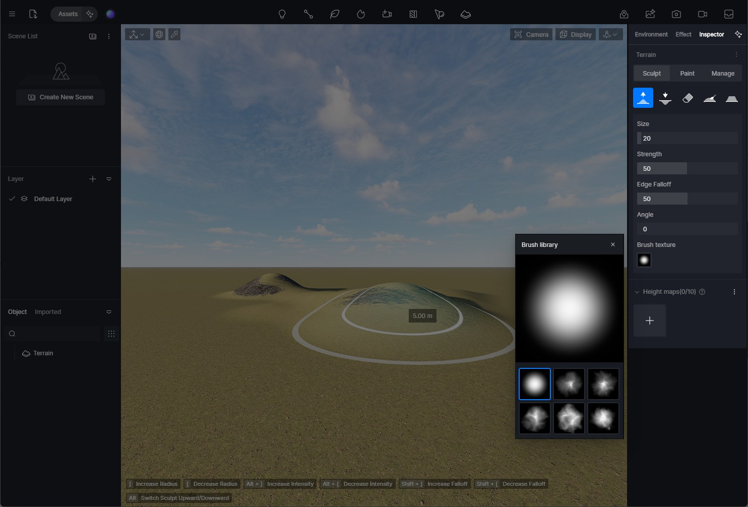

<p dir="auto"><img src="/community/assets/uploads/files/d5-scape-asset-d5-scape-04-3.png" alt="Cọ nặn với Size, Strength, Edge Falloff, Angle và thư viện hình dạng cọ" class=" img-fluid img-markdown" /></p>

<li><strong>Bấm Terrain trên thanh menu.</strong> Địa hình mặc định hiện ra ngay; chọn, ẩn hoặc xoá nó từ danh sách tài nguyên bên trái bằng chuột phải.</li>

<li><strong>Dựng hình khối tổng.</strong> Thả height map từ thư viện Terrain nếu muốn nhanh, hoặc nặn tay bằng Upward/Downward. Bấm Alt để đảo giữa nâng và hạ mà không phải rời chuột khỏi viewport.</li>

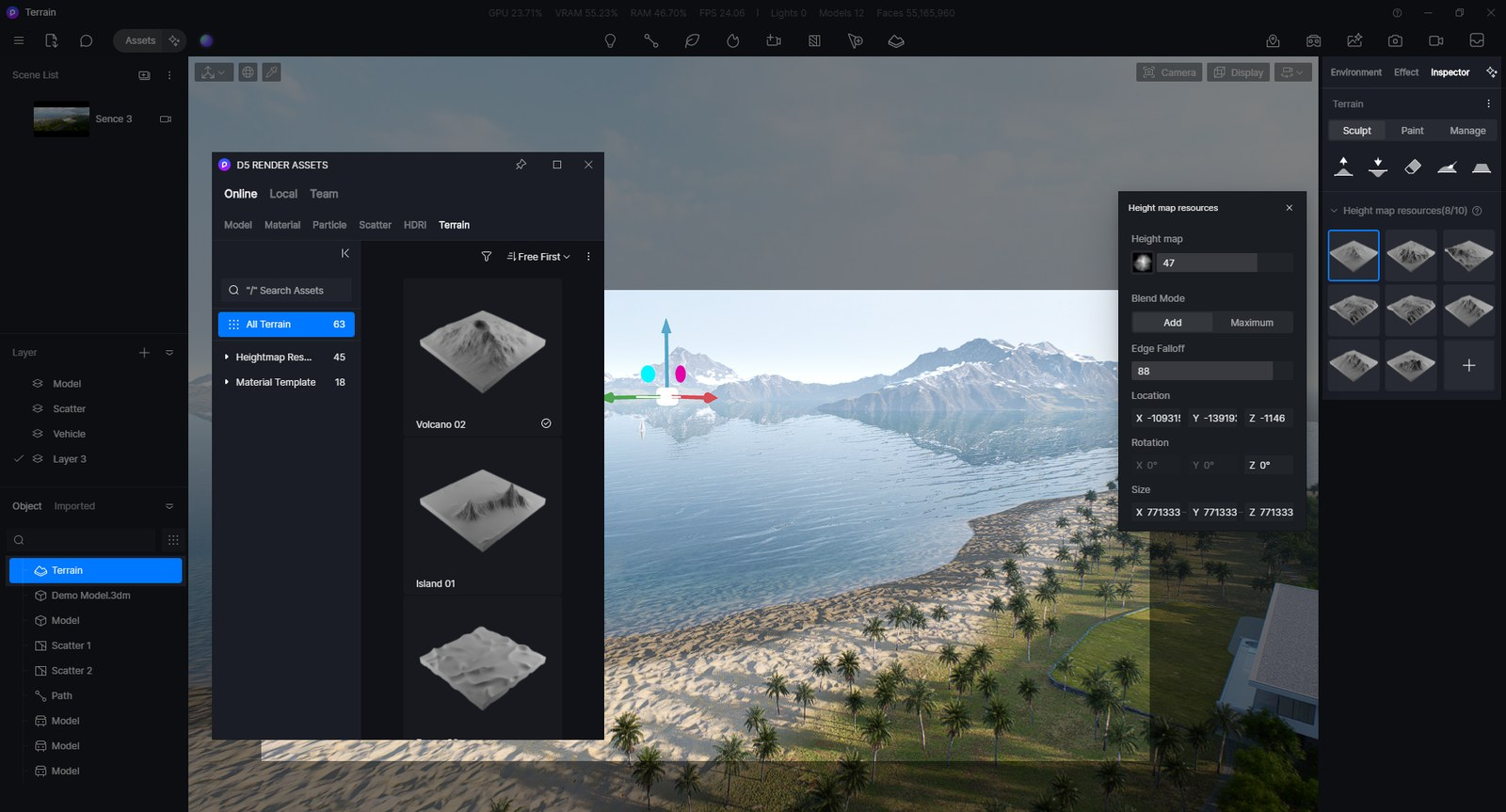

<p dir="auto"><img src="/community/assets/uploads/files/d5-scape-asset-d5-scape-04-4.png" alt="Thư viện height map và bảng thông số với chế độ trộn cùng độ loang mép" class=" img-fluid img-markdown" /></p>
<ol start="4">
<li><strong>Nhập bản đồ cao độ riêng nếu có số liệu thật.</strong> Ảnh nên từ 16-bit và 2K trở lên; giá trị xám quyết định cao độ, đen thấp nhất, trắng cao nhất.</li>
<li><strong>Gộp cao độ khi đã ưng.</strong> Mục Height maps có tuỳ chọn áp toàn bộ height map vào cao độ tổng, giữ nguyên quan hệ chế độ trộn trước đó. Thao tác này hoàn tác được.</li>

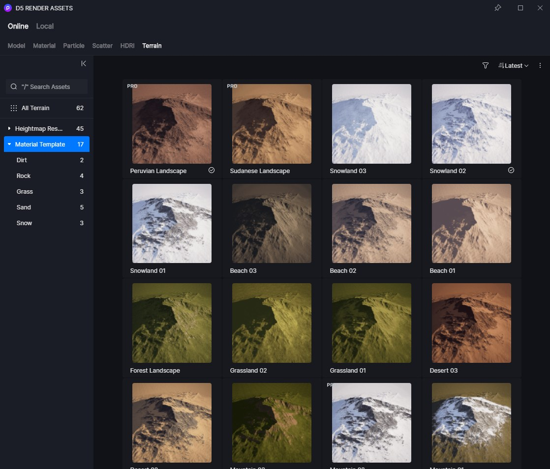

<p dir="auto"><img src="/community/assets/uploads/files/d5-scape-asset-d5-scape-04-9.png" alt="Bộ Material Template trong thư viện Terrain, phân theo nhóm đất, đá, cỏ, cát và tuyết" class=" img-fluid img-markdown" /></p>
<ol start="8">
<li><strong>Thêm xói mòn nếu cần.</strong> Paint &gt; Surface Texture có Erosion Mask để khoanh vùng và mức độ xói mòn. Lớp này tự tính lại theo cao độ hiện tại nên sẽ mất một chút thời gian; thao tác hoàn tác được.</li>

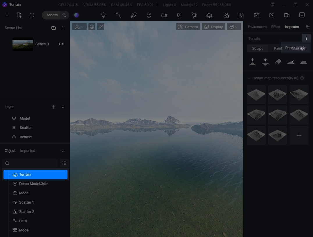

<li><strong>Đặt lại khi lỡ tay.</strong> Nút More ở panel địa hình có Reset Height, đưa toàn bộ kết quả nặn về trạng thái phẳng ban đầu.</li>
<p dir="auto"><img src="/community/assets/uploads/files/d5-scape-asset-d5-scape-04-6.png" alt="Lệnh Reset Height trong menu More của panel địa hình" class=" img-fluid img-markdown" /></p>

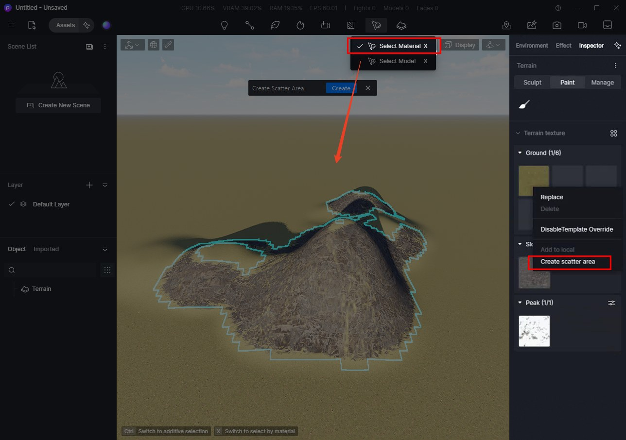

<li><strong>Rải cây lên địa hình.</strong> Tạo Scatter bằng phương thức <strong>Select Material</strong> — D5 tự nhận vật liệu ở đỉnh, dốc và nền. Muốn rải đúng một kênh vật liệu thì chuột phải vào kênh đó trong trình biên tập vật liệu địa hình và chọn tạo vùng rải.</li>
<p dir="auto"><img src="/community/assets/uploads/files/d5-scape-asset-d5-scape-04-13.png" alt="Tạo vùng rải trên địa hình bằng Select Material và lệnh tạo vùng rải từ kênh vật liệu" class=" img-fluid img-markdown" /></p>
<li><strong>"Select Model" không dùng được để tạo Scatter trên địa hình.</strong> Đây là hạn chế của phiên bản hiện tại, không phải anh em thao tác sai. Chỉ có đường Select Material.</li>
