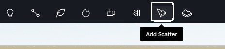

<p dir="auto"><img src="/community/assets/uploads/files/d5-scape-asset-d5-scape-01-1.png" alt="Nút Add Scatter trên thanh công cụ trên cùng, phím tắt X" class=" img-fluid img-markdown" /></p>

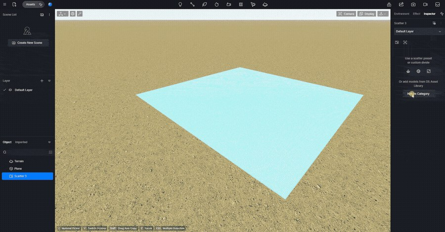

<p dir="auto"><img src="/community/assets/uploads/files/d5-scape-asset-d5-scape-01-11.png" alt="Vùng rải vừa tạo, sidebar gợi ý chọn preset hoặc thêm model từ mục Nature" class=" img-fluid img-markdown" /></p>

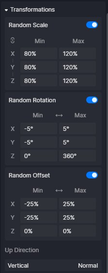

<td>Mặc định trục Z 0–360°, X/Y lệch nhẹ ±5°</td>
<td>Random Offset</td>
<td>Ngẫu nhiên xê dịch vị trí</td>
<td>Mặc định ±25% theo X/Y — công tắc phá lưới quan trọng nhất</td>

<p dir="auto"><img src="/community/assets/uploads/files/d5-scape-asset-d5-scape-01-17.png" alt="Panel Transformations với Random Scale, Random Rotation và Random Offset" class=" img-fluid img-markdown" /></p>

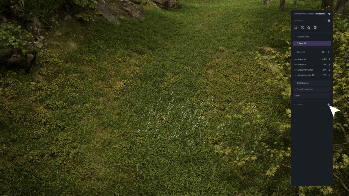

<p dir="auto"><img src="/community/assets/uploads/files/d5-scape-asset-d5-scape-01-4.png" alt="Panel Scatter Area với các sub area và nút Image Divide" class=" img-fluid img-markdown" /></p>

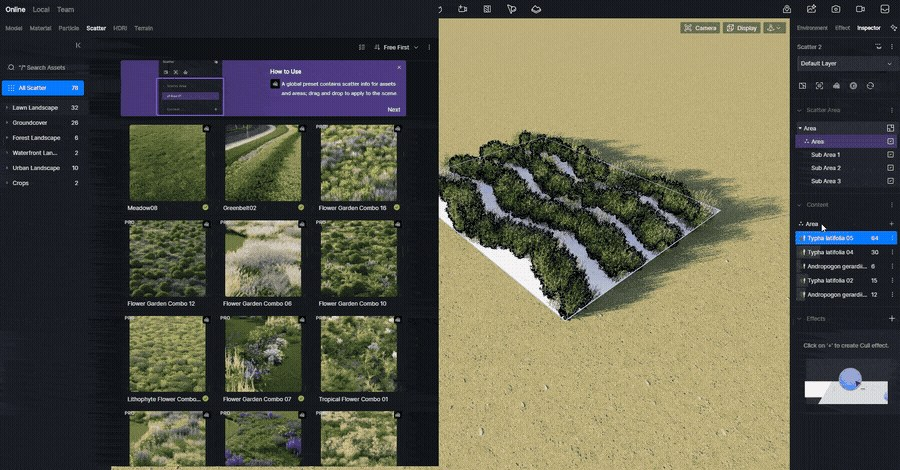

<p dir="auto"><img src="/community/assets/uploads/files/d5-scape-asset-d5-scape-01-12.png" alt="Thư viện Scatter Presets và một vùng rải đã chia làm ba sub area" class=" img-fluid img-markdown" /></p>

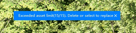

<li><strong>Đừng vượt 15 loại.</strong> Quá số này D5 báo thẳng và bắt xoá bớt hoặc thay thế.</li>
<p dir="auto"><img src="/community/assets/uploads/files/d5-scape-asset-d5-scape-01-7.png" alt="Thông báo vượt giới hạn 15 loại trong một vùng rải" class=" img-fluid img-markdown" /></p>

<li><strong>Bật Random.</strong> Random Scale, Random Rotation, Random Offset — ba cái này để mặc-định-tắt là cảnh chết. Đây là bước tách ảnh nghiệp dư khỏi ảnh dùng được.</li>

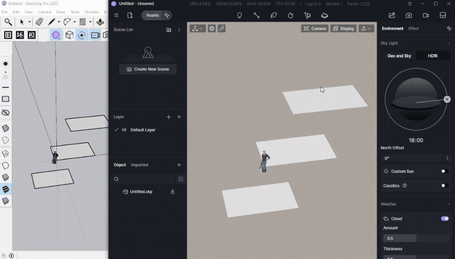

<li><strong>Mặt chồng lớp theo phương chiếu đứng thì không rải được.</strong> Đây là hành vi đúng thiết kế của phiên bản hiện tại, không phải lỗi. Cách xử lý là tách tên vật liệu ra và tạo vùng rải riêng cho phần chồng lớp.</li>
<p dir="auto"><img src="/community/assets/uploads/files/d5-scape-asset-d5-scape-01-19.png" alt="Model nhiều lớp trong SketchUp và D5 — phần chồng lớp theo phương chiếu đứng không rải được" class=" img-fluid img-markdown" /></p>
