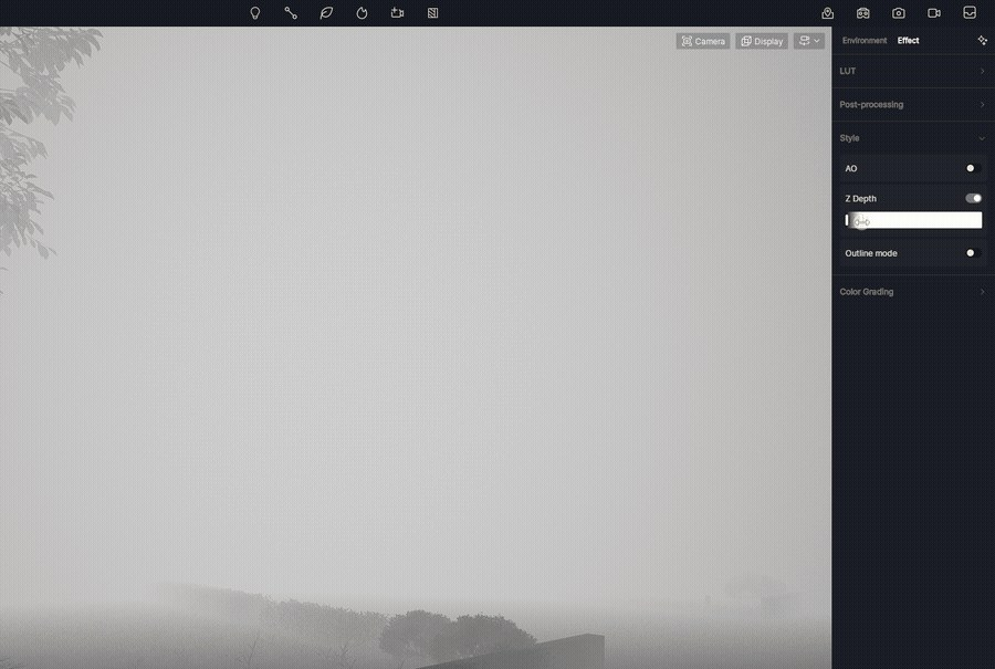

<h2>Tính năng này giải quyết việc gì</h2>
<p dir="auto"><strong>Z Depth</strong> là ảnh xám ghi khoảng cách từ mỗi điểm tới camera. Trong D5 nó xuất hiện ở hai chỗ và hai chỗ này không giống nhau. <strong>Z Depth trong Style</strong> là một kiểu hiển thị, xem trực tiếp trong khung nhìn và <strong>bị hậu kỳ tác động</strong> — exposure, tương phản, nhiệt độ màu đều ăn vào nó, trộn được với Outline để ra ảnh đồ hoạ. <strong>Kênh Z Depth khi xuất ảnh</strong> mới là bản đồ độ sâu chuẩn: xám tuyến tính theo khoảng cách, không chịu ảnh hưởng hậu kỳ, nên nhìn tối hơn bản xem trước.</p>
<p dir="auto">Điểm nối giữa hai cái rất đáng nhớ: khoảng cách ứng với điểm đen và điểm trắng của kênh xuất ra <strong>lấy theo giá trị đặt ở thanh Z Depth trong Style</strong>. Nghĩa là bật Style lên chỉ để canh khoảng cách cho dễ nhìn, canh xong tắt đi, giá trị vẫn giữ nguyên hiệu lực.</p>

<li><strong>Bật Z Depth trong Effect &gt; Style.</strong> Cảnh mới thường hiện ra một mảng xám trống trơn, vì mặc định mọi vật xa hơn 10m đều là trắng — mà cảnh kiến trúc gần như luôn xa hơn thế.</li>
<li><strong>Kéo điểm trắng ra xa</strong> cho tới khi cả tiền cảnh lẫn hậu cảnh đều hiện trong thang xám. Thanh trượt phi tuyến, có thang tham chiếu theo mét nhưng chỉ để tham khảo — cứ nhìn ảnh mà quyết.</li>

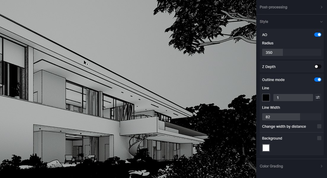

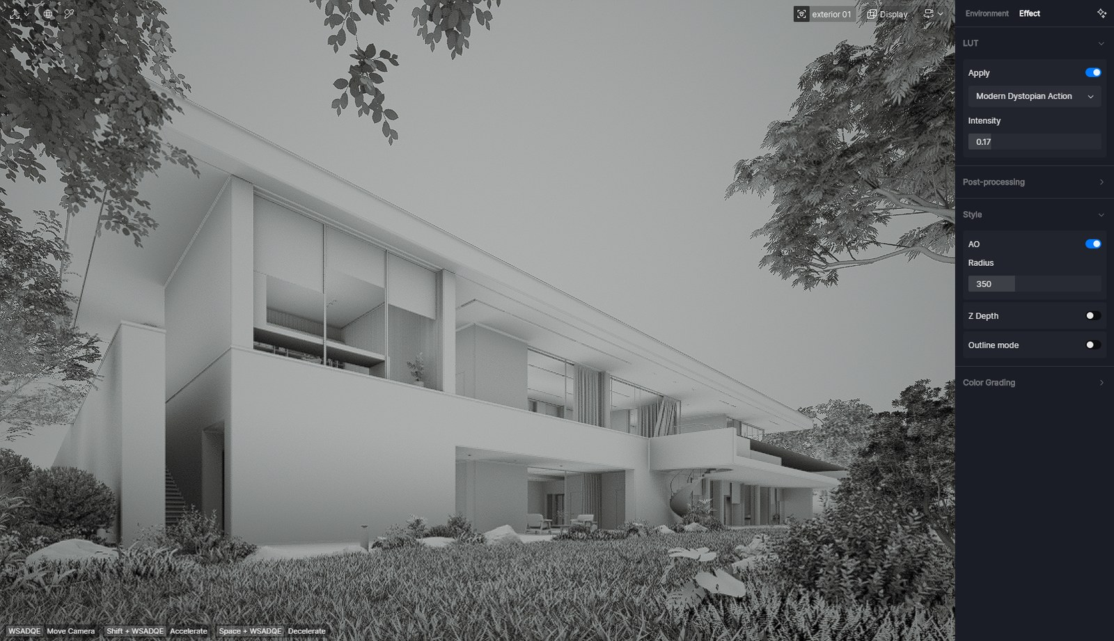

<li><strong>Với AO</strong>, bật trong Style để canh Radius rồi xuất kênh AO khi render.</li>
<p dir="auto"><img src="/community/assets/uploads/files/d5-light-asset-d5-light-07-24.png" alt="Hiệu ứng AO làm tối các góc và khe nơi bề mặt giao nhau" class=" img-fluid img-markdown" /></p>
<ol start="9">
<li><strong>Với Outline</strong>, chỉnh màu nét, độ dày, màu nền theo phong cách muốn có.</li>
<p dir="auto"><img src="/community/assets/uploads/files/d5-light-asset-d5-light-07-28.png" alt="Chế độ Outline vẽ đường viền vật thể với màu nét và màu nền tuỳ chỉnh" class=" img-fluid img-markdown" /></p>

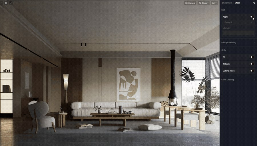

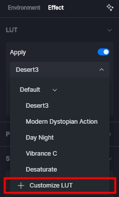

<li><strong>Với LUT</strong>, bật công tắc, chọn một trong 5 bảng mặc định hoặc bấm Customize LUT để nạp .cube, rồi kéo Intensity cho vừa.</li>
<p dir="auto"><img src="/community/assets/uploads/files/d5-light-asset-d5-light-07-29.png" alt="Menu chọn LUT mặc định trong panel Effect" class=" img-fluid img-markdown" /></p>
