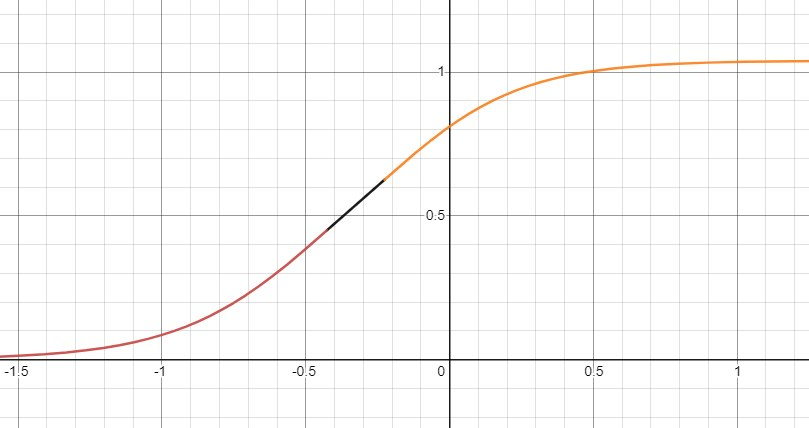

<p dir="auto">Engine tính ánh sáng ở dải động cao (HDR), còn màn hình chỉ hiển thị được dải động thấp. <strong>Tone mapping</strong> là bước phiên dịch giữa hai thứ đó, và trong D5 nó do ba thanh trượt điều khiển: <strong>Highlight</strong>, <strong>Shadow</strong> và <strong>Contrast</strong>. Hình dáng đường cong quyết định thông tin nào giữ lại được, thông tin nào bị nén thành trắng bệt hoặc đen chết.</p>
<p dir="auto">Đường cong này có hai vùng đặc trưng. Vùng trên bên phải gọi là <strong>shoulder</strong> — nó dẹt dần và tiệm cận một giá trị hơi lớn hơn 1, nghĩa là pixel càng sáng thì càng chậm chạm tới trắng tinh, nhờ vậy vùng sáng vẫn còn chi tiết. Vùng dưới bên trái gọi là <strong>toe</strong> — dốc thoải dần về đen, giữ lại chi tiết trong bóng tối. Highlight nắn shoulder, Shadow nắn toe. Ở các bản D5 cũ hơn, thanh điều khiển độ dốc đoạn giữa mang tên <strong>Slope</strong>; anh em mở tài liệu cũ thấy tên này thì hiểu là cùng một họ tham số.</p>

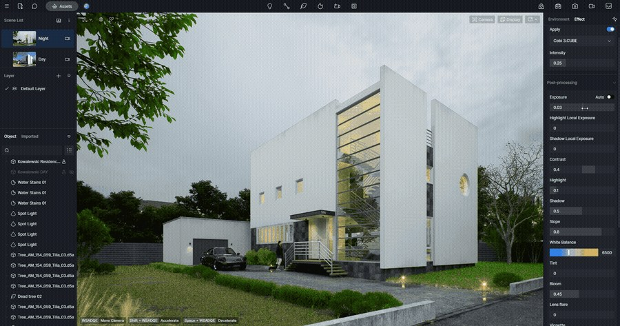

<p dir="auto"><img src="/community/assets/uploads/files/d5-light-asset-d5-light-06-1.png" alt="Chế độ Manual Exposure với thanh chỉnh độ sáng tổng của ảnh" class=" img-fluid img-markdown" /></p>
<li><strong>Phối cảnh ngoại thất trưa nắng gắt.</strong> Đây là ca kinh điển ở Việt Nam. Hạ Highlight để kéo chi tiết mảng tường trắng trở lại, đồng thời hạ Shadow một chút để bóng đổ dưới mái đua không thành mảng đen chết. Hai thanh Highlight Local Exposure và Shadow Local Exposure là công cụ trực tiếp cho việc này — một cái ép vùng sáng xuống, một cái nâng vùng tối lên.</li>
<li><strong>Resort ven biển miền Trung.</strong> Cát trắng cộng tường trắng cộng nắng gắt là ba thứ cộng dồn. Ở Lotuz Studio chúng tôi hay kéo exposure xuống khoảng −0.3 rồi mới hạ tiếp Highlight, thay vì để exposure mặc định rồi cố cứu bằng Highlight — kéo Highlight quá tay làm vùng sáng xỉn đi, mất luôn cảm giác nắng.</li>
<li><strong>Nội thất căn hộ buổi tối.</strong> Đèn 3000K làm cả phòng ngả vàng nặng. Kéo White Balance lên phía nhiệt độ cao hơn để trung hoà bớt, nhưng đừng trung hoà hết — ánh sáng ấm chính là thứ tạo cảm giác dễ chịu mà khách muốn thấy.</li>
<li><strong>Phối cảnh tổng thể khu quy hoạch.</strong> Giữ Saturation thấp hơn bản năng. Ảnh quy hoạch bão hoà cao trông như phối cảnh quảng cáo bất động sản những năm 2010. Chúng tôi thường hạ nhẹ độ bão hoà rồi bù lại bằng tương phản, ảnh ra sạch và chuyên nghiệp hơn.</li>
<li><strong>Ảnh giao khách xem trên điện thoại.</strong> Vignette nhẹ giúp mắt bị hút vào giữa khung, rất hiệu quả khi ảnh bị thu nhỏ trên màn hình 6 inch. Nhưng chỉ nhẹ — vignette nặng là dấu hiệu nhận biết ảnh nghiệp dư.</li>

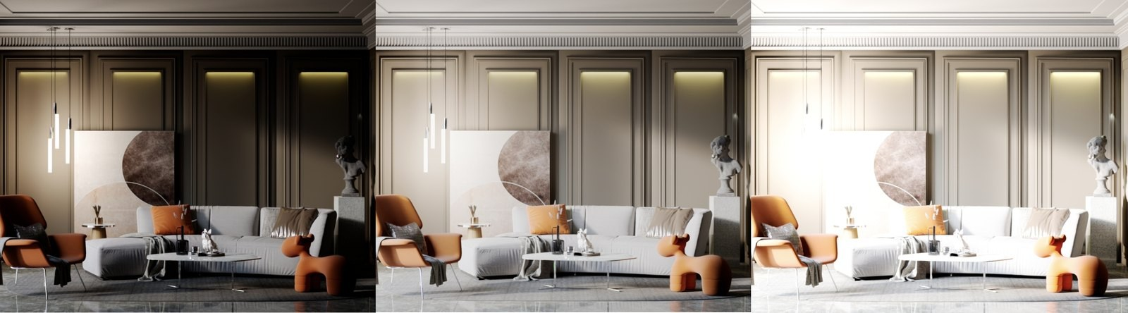

<p dir="auto"><img src="/community/assets/uploads/files/d5-light-asset-d5-light-06-2.png" alt="So sánh thiếu sáng, đủ sáng và cháy sáng trên cùng một cảnh" class=" img-fluid img-markdown" /></p>

<li><strong>Nắn đường tone.</strong> Xem hình dáng đường cong để hình dung mình đang làm gì với vùng sáng và vùng tối.</li>
<p dir="auto"><img src="/community/assets/uploads/files/d5-light-asset-d5-light-06-5.png" alt="Hình dáng đường cong tone mapping với vùng shoulder và vùng toe" class=" img-fluid img-markdown" /></p>
