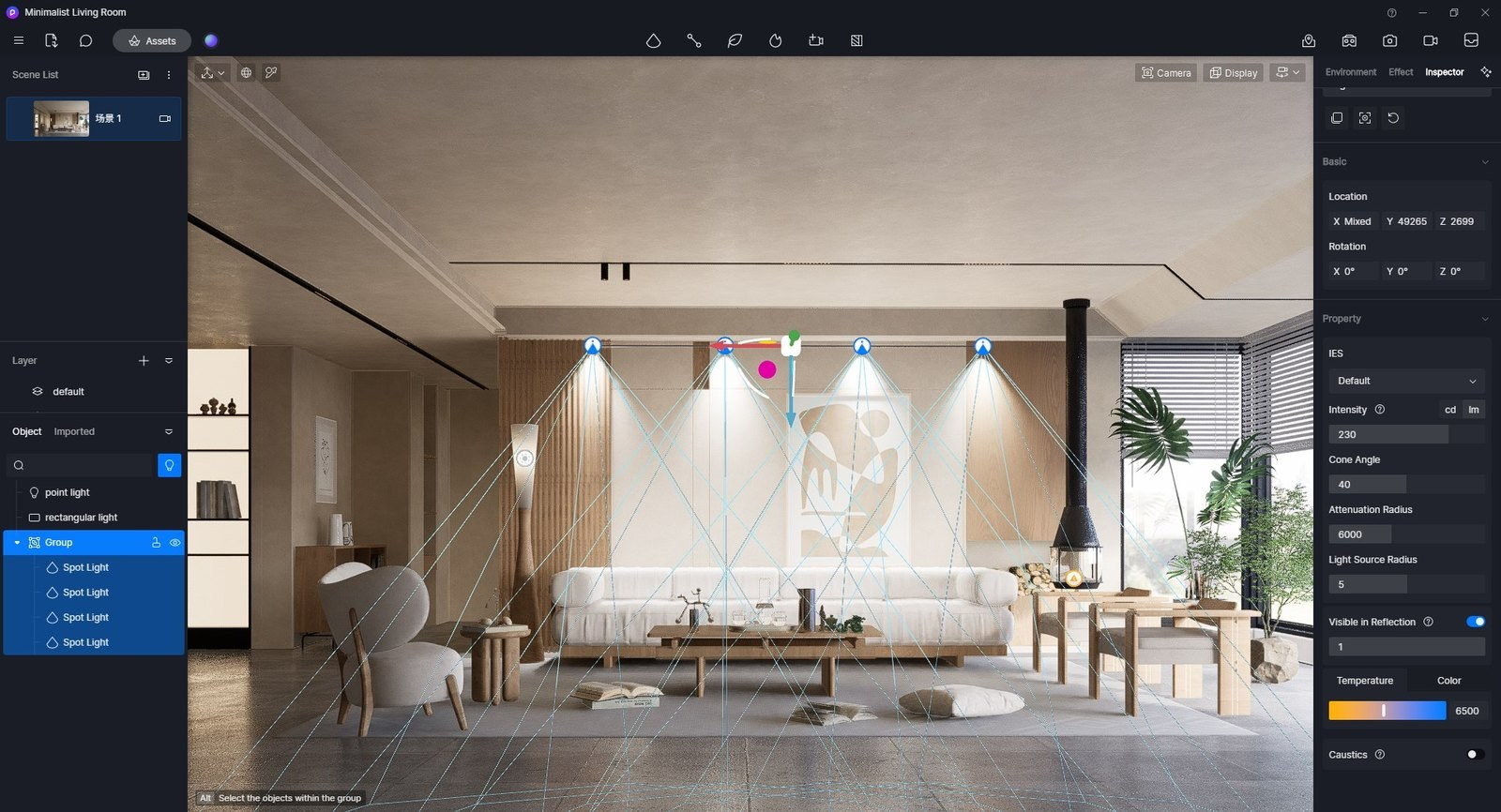

<p dir="auto"><img src="/community/assets/uploads/files/d5-light-asset-d5-light-04-1.png" alt="Panel thông số đèn hiện ra ở thanh bên phải khi chọn một nguồn sáng" class=" img-fluid img-markdown" /></p>

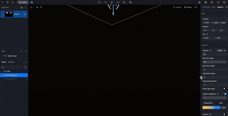

<p dir="auto"><img src="/community/assets/uploads/files/d5-light-asset-d5-light-04-3.png" alt="Khung dây hình cầu thể hiện phạm vi tính toán Attenuation Radius" class=" img-fluid img-markdown" /></p>
