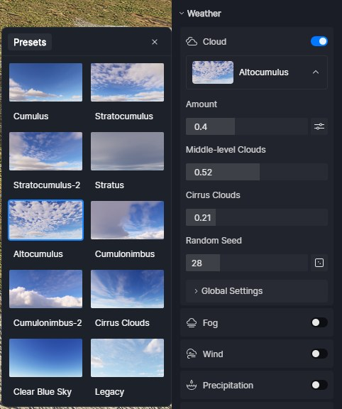

<p dir="auto">Từ phiên bản 3.0, D5 chuyển sang <strong>mây thể tích</strong> (Volumetric Clouds) — mây là khối có bề dày thật, ánh sáng xuyên qua được, và nếu bật Cast Shadow thì mây đổ bóng xuống công trình đúng như ngoài đời. Trước 3.0 mây chỉ là lớp ảnh phẳng; file cũ mở lên vẫn giữ hiệu ứng như bản gốc, và có sẵn preset tên Legacy để tương thích ngược.</p>

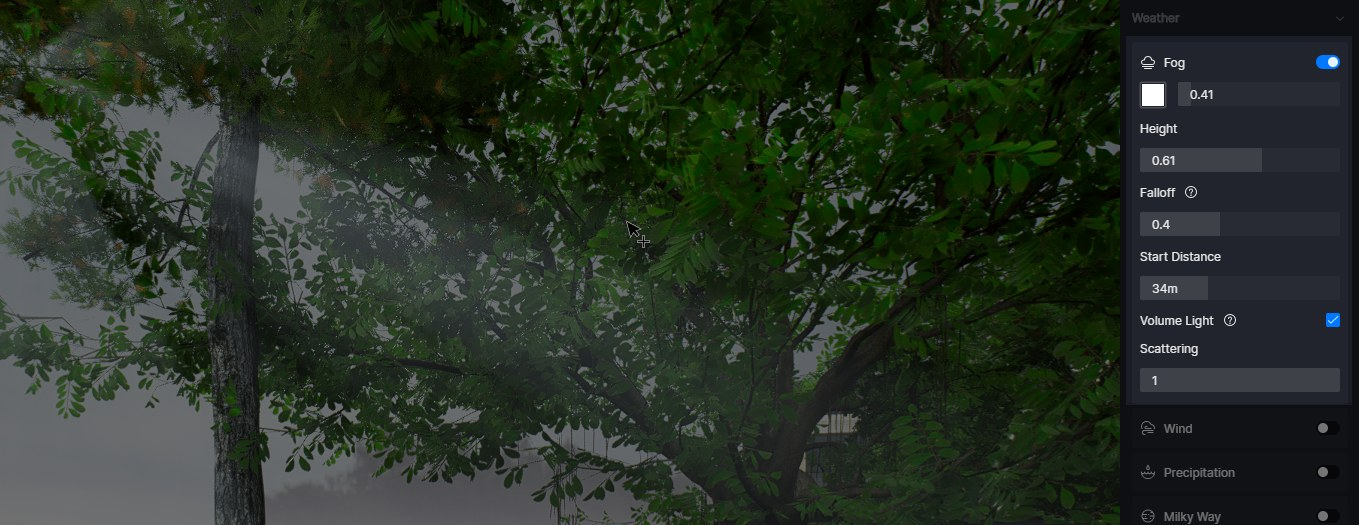

<p dir="auto"><strong>Fog</strong> không chỉ là sương mù. Nó là lớp môi trường tán xạ, và chính nó tạo ra chiều sâu bằng cách làm vật thể xa mờ dần đi. Bật thêm <strong>Volume Light</strong> thì đường đi của ánh sáng hiện lên thành tia — hiện tượng Tyndall, dân trong nghề hay gọi là "god ray". Đây là thứ ăn tiền nhất trong ảnh nội thất có nắng xiên qua cửa sổ.</p>

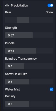

<p dir="auto"><strong>Wind</strong> chỉ tác động lên cây cỏ, không đụng gì tới hình học công trình. <strong>Precipitation</strong> gộp mưa và tuyết trên cùng một thanh trượt, kèm tham số vũng nước đọng.</p>

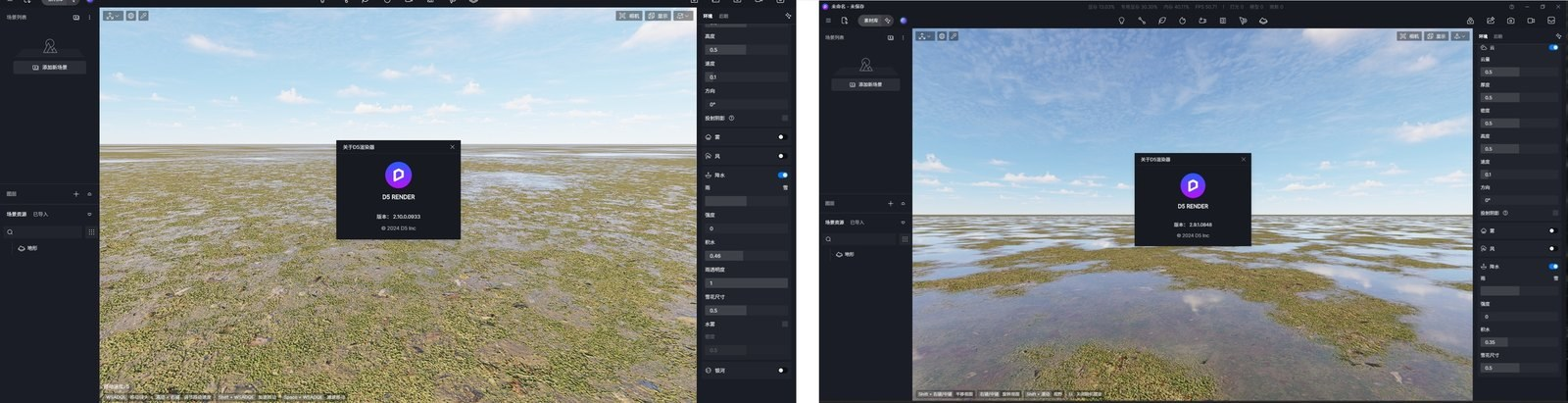

<li><strong>Cảnh phố sau mưa.</strong> Không cần cho mưa rơi. Bật Precipitation, để Strength về 0, rồi kéo Puddle lên — mặt đường ướt bóng, phản chiếu đèn và mặt đứng, mà không có sợi mưa nào che ảnh.</li>

<li><strong>Mở Environment &gt; Weather.</strong> Bắt đầu bằng mây vì nó đổi ánh sáng tổng của cảnh nhiều nhất.</li>
<li><strong>Chọn một preset mây</strong> làm điểm xuất phát: Cumulus, Stratocumulus, Stratus, Altocumulus, Cumulonimbus, Cirrus Clouds hoặc Clear Blue Sky. Chỉnh tay từ con số 0 mất thời gian mà thường ra mây giả.</li>
<li><strong>Đổi Random Seed</strong> nếu hình mây rơi đúng chỗ che mất công trình. Đây là cách nhanh nhất, nhanh hơn kéo Offset.</li>

<li><strong>Sang Fog.</strong> Kéo Density lên rất chậm, mắt nhìn khối xa nhất — khi nó vừa bắt đầu nhạt đi so với khối gần là dừng.</li>
<li><strong>Bật Volume Light</strong> nếu cảnh cần tia nắng, rồi kéo Scattering.</li>
<li><strong>Sang Precipitation</strong> khi cần mưa hoặc tuyết. Thanh trượt chuyển liên tục giữa mưa và tuyết; càng về hai đầu thì hạt rơi càng nhanh. Xem được theo thời gian thực chỉ khi bật chế độ Dynamic.</li>
<p dir="auto"><img src="/community/assets/uploads/files/d5-light-asset-d5-light-02-5.png" alt="Bảng thông số mưa tuyết với Strength và Puddle" class=" img-fluid img-markdown" /></p>

<li><strong>Mưa quá tay là lỗi phổ biến nhất.</strong> Ảnh kiến trúc bán ý tưởng không gian, không bán thời tiết. Chúng tôi thường để Strength thấp hơn cảm giác ban đầu chừng một nửa, rồi bù bằng Puddle và một chút Fog — ảnh vẫn ra khí trời mưa mà công trình không bị sợi mưa cắt vụn.</li>
<li><strong>Muốn tuyết đọng mà không có tuyết rơi</strong>, làm y hệt mẹo vũng nước: Strength về 0, kéo Puddle lên.</li>
