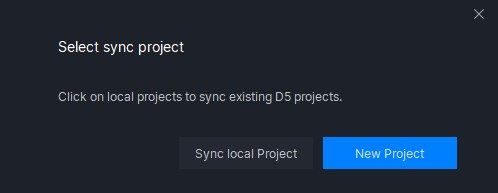

<p dir="auto"><strong>Trường hợp model đã từng nối với file .drs, chỉ đổi tên hoặc đổi đường dẫn.</strong> Bấm nút kết nối tới<br />
D5 Render trong plugin ở phần mềm dựng hình, chọn chế độ đồng bộ với project có sẵn.</p>

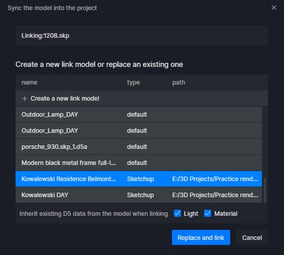

<p dir="auto"><strong>Trường hợp cần cập nhật cả model lẫn project cùng lúc.</strong> Mở file .drs và file model đã sửa cùng<br />
lúc, bấm kết nối tới D5 Render, chọn model tương ứng trong hộp thoại thay thế, rồi <strong>tick Light và<br />
Material theo nhu cầu</strong>.</p>
<p dir="auto"><img src="/community/assets/uploads/files/d5-material-asset-d5-mat-08-50.png" alt="Hộp thoại thay thế và nối model của D5 với hai ô chọn Light và Material để kế thừa dữ liệu đã có" class=" img-fluid img-markdown" /></p>
<p dir="auto">Ý nghĩa hai ô này: tick Light thì nhóm đèn có cùng ID được thay và giữ nguyên thông số cũ; tick<br />
Material thì vật liệu trùng tên được thay và cũng giữ nguyên thông số cũ. Lưu ý phần thay đèn chỉ<br />
hỗ trợ plugin LiveSync của SketchUp và 3ds Max; với plugin không thời gian thực và model import<br />
trực tiếp thì không có hai ô này.</p>

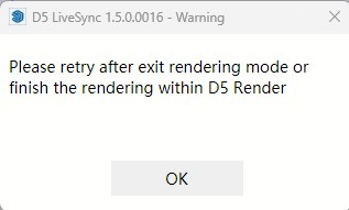

<p dir="auto"><strong>Lỗi báo phải thoát chế độ dựng ảnh trước khi đồng bộ.</strong> Xảy ra khi anh em đã vào chế độ ảnh hoặc<br />
video trong D5 rồi mới thêm bớt model bên phần mềm dựng hình. Thoát chế độ đó ra rồi nối lại là hết.</p>
