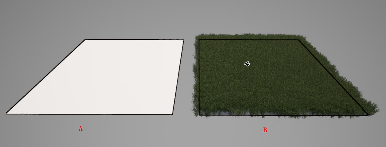

<p dir="auto"><img src="https://docs.d5render.com/~gitbook/image?url=https%3A%2F%2F3611830798-files.gitbook.io%2F%7E%2Ffiles%2Fv0%2Fb%2Fgitbook-legacy-files%2Fo%2Fassets%252F-MjbN1iGmN_HBnj_fyU9%252F-Mket05fc_W0B0rNHtfF%252F-MkeuquObuEXjS4h44Jh%252FGrass1.gif%3Falt%3Dmedia%26token%3Dc2c47de6-f7c4-402a-a8ec-a0b20de2bfcd&amp;width=768&amp;dpr=3&amp;quality=100&amp;sign=7a29cf00&amp;sv=2" alt="Ảnh động gán mẫu vật liệu Grass lên một mặt phẳng, cỏ mọc lên ngay trên khung nhìn" class=" img-fluid img-markdown" /></p>
<p dir="auto">Điểm cần hiểu về cơ chế: các thông số của mẫu Grass tác động lên <strong>cả cọng cỏ lẫn mặt nền bên dưới</strong>.<br />
Base Color quyết định màu của cả hai; Normal điều khiển độ gồ ghề của nền dưới cỏ; Specular và<br />
Roughness áp cho cả cỏ lẫn nền. Chỉ riêng Height là dành riêng cho cỏ.</p>
<p dir="auto">Cách làm cho ra kết quả tự nhiên nhất, và cũng là khuyến nghị trong tài liệu D5: <strong>cắm một texture cỏ<br />
vào ô Base Color Map</strong>. Cỏ sinh ra sẽ tự lấy màu từ texture đó, cho ra thảm cỏ có sắc độ loang tự<br />
nhiên thay vì một mảng xanh đều tăm tắp.</p>

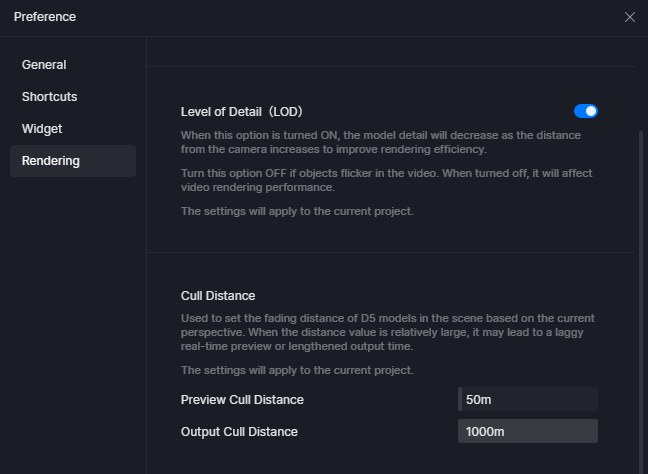

<p dir="auto"><strong>Vào Preference mục Rendering để đặt Cull Distance.</strong> Có hai giá trị riêng cho preview và cho ảnh<br />
xuất. Nguyên tắc bắt buộc: giá trị output phải lớn hơn hoặc bằng giá trị preview, nếu không ảnh<br />
xuất ra sẽ khác với thứ anh em nhìn thấy. Thiết lập này được lưu theo file.</p>

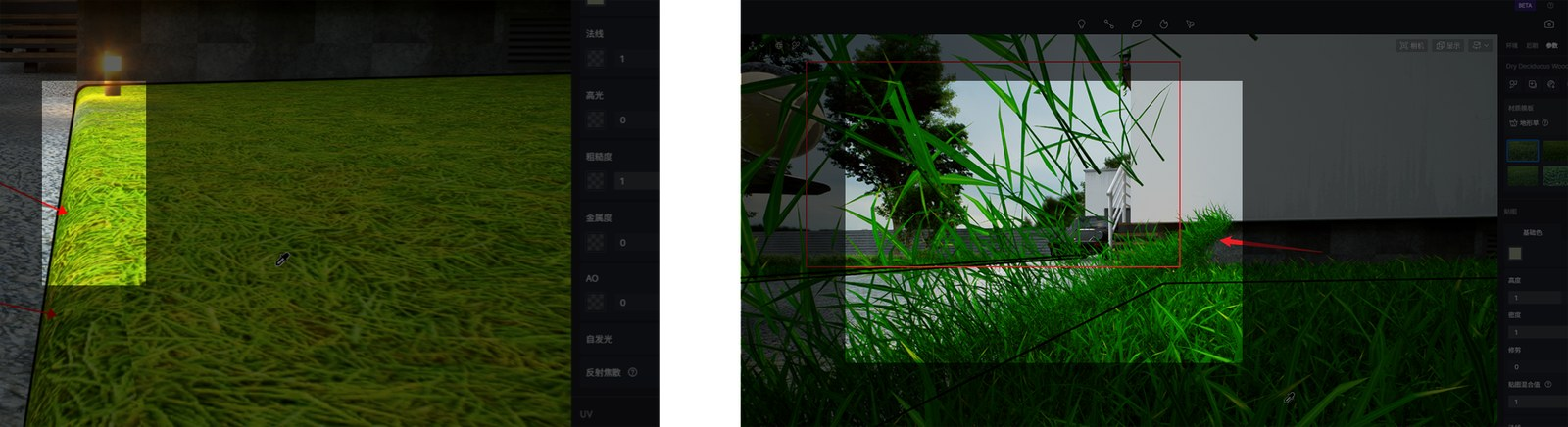

<p dir="auto"><strong>Cỏ thưa dần ở mép mảng.</strong> Thuật toán ở các bản trước 2.7 khó bám sát cạnh của model diện tích nhỏ,<br />
và cách chữa hồi đó là rải thêm model cỏ bụi lấy từ thư viện D5 ở nhóm Nature, mục Other Herbs. Bản<br />
2.7 đã cải thiện thuật toán rải và cắt biên để bám sát cạnh model, đồng thời làm màu cỏ tươi hơn và<br />
dày hơn khi nhìn từ trên cao.</p>

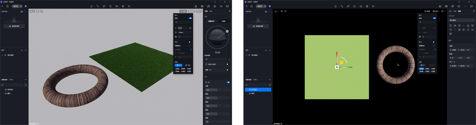

<p dir="auto"><strong>Cỏ biến mất ở khung nhìn chiếu thẳng.</strong> Ở các khung nhìn dạng chiếu thẳng như mặt bằng hay mặt<br />
đứng, cỏ địa hình không hiện, chỉ còn base color map. Tài liệu ghi đây là hạn chế đã biết của phiên<br />
bản hiện tại và khuyến nghị tránh dùng cỏ địa hình cho các khung nhìn dạng này. Cần mặt bằng cảnh<br />
quan thì dùng texture cỏ thường hoặc rải model cỏ.</p>

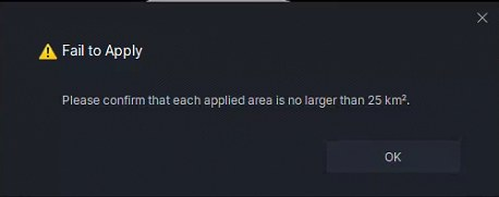

<p dir="auto"><strong>Báo lỗi không gán được vì diện tích quá lớn.</strong> Phiên bản hiện tại giới hạn mỗi vùng áp dụng cỏ địa<br />
hình ở mức 25 km². Với phối cảnh quy hoạch diện rộng, hãy chia mảng cỏ thành nhiều khối nhỏ hơn ngay<br />
từ phần mềm dựng hình.</p>
