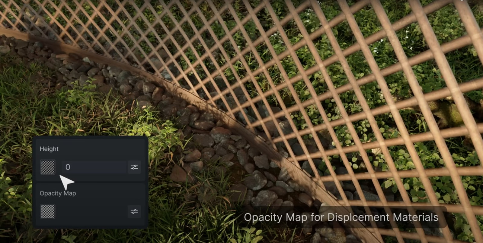

<p dir="auto">Mẫu vật liệu Displacement còn thêm một kênh rất hữu dụng cho kiến trúc là <strong>Opacity Map</strong> — dùng để<br />
cắt vật liệu theo vùng, tạo bề mặt rỗng và không đều. Tài liệu D5 nêu đúng những ứng dụng mà dân diễn<br />
hoạ Việt Nam hay gặp: hàng rào cây xén, hàng rào gỗ, bề mặt đan tre.</p>
<p dir="auto"><img src="/community/assets/uploads/files/d5-material-asset-d5-mat-05-1.png" alt="Hàng rào đan bằng nan gỗ trong D5 với bảng thông số Height và Opacity Map của mẫu Displacement" class=" img-fluid img-markdown" /></p>

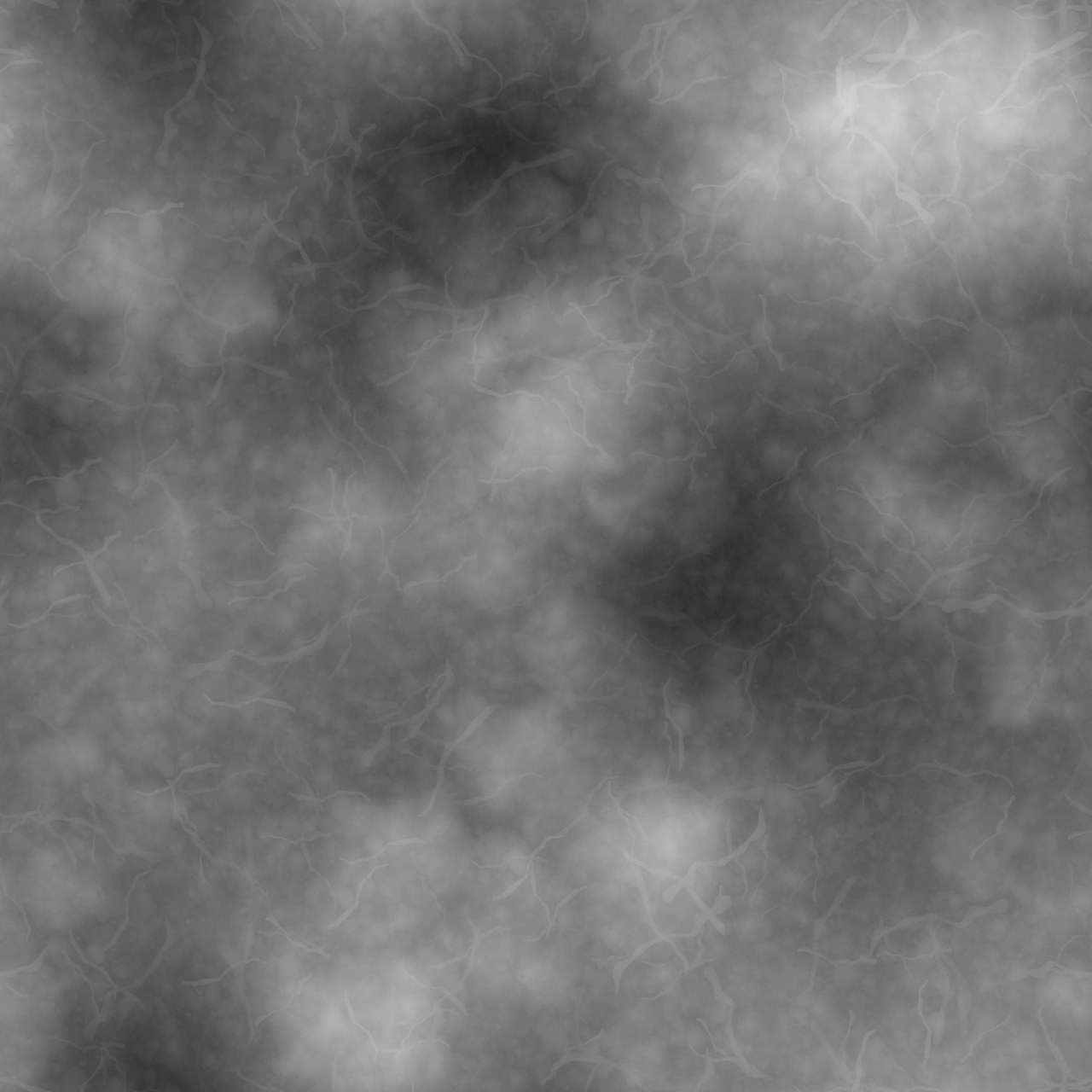

<p dir="auto">Thông số đặc thù duy nhất của mẫu này là <strong>Height</strong>, thường được định nghĩa bằng một height map. Quy<br />
ước rất đơn giản: <strong>trắng là phần lồi, đen là phần lõm</strong>.</p>
<p dir="auto"><img src="/community/assets/uploads/files/d5-material-asset-d5-mat-05-2.png" alt="Height map dạng ảnh xám, vùng sáng là phần nhô lên, vùng tối là phần lõm xuống" class=" img-fluid img-markdown" /></p>

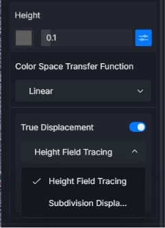

<p dir="auto"><strong>Bật True Displacement trong More Settings.</strong> Sau khi bật, nhóm thông số riêng mới hiện ra.</p>
<p dir="auto"><img src="/community/assets/uploads/files/d5-material-asset-d5-mat-05-4.png" alt="Công tắc True Displacement đã bật, hiện danh sách chế độ gồm Height Field Tracing và Subdivision Displacement" class=" img-fluid img-markdown" /></p>
