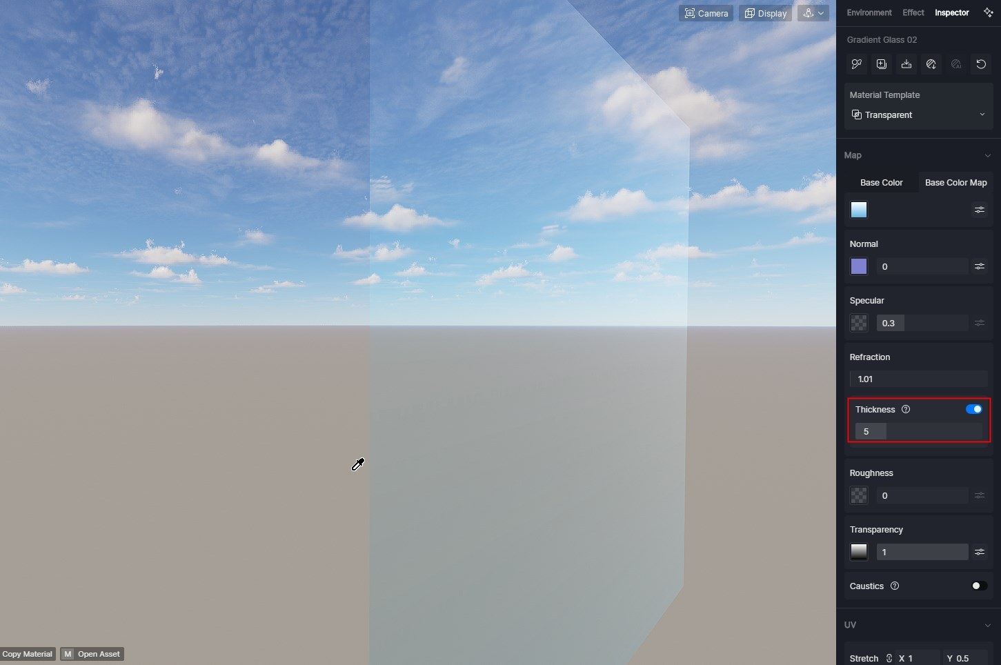

<p dir="auto">D5 giải quyết bằng công tắc <strong>Thickness</strong> ngay trong mẫu Transparent: bật lên, engine giả lập tấm kính<br />
có bề dày, và mặt phẳng đơn cũng cho khúc xạ đúng. Đây là công tắc quan trọng nhất trong cả bài.</p>

<td>Thickness</td>
<td>Giả lập tấm kính có bề dày</td>
<td>Bật để mặt phẳng đơn cho khúc xạ đúng. Cách gốc rễ hơn vẫn là dựng model hai mặt</td>

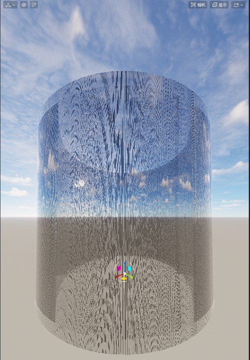

<p dir="auto"><strong>Kính có vệt sọc nhấp nháy chạy dọc bề mặt.</strong> Nguyên nhân không nằm ở vật liệu mà ở <strong>toạ độ model<br />
bị đẩy quá xa gốc toạ độ (0,0,0)</strong>. Đây là bệnh cố hữu của file nhận từ khảo sát hoặc file có toạ độ<br />
địa lý thật. Cách sửa: chọn model trong danh sách tài nguyên cảnh rồi đưa toạ độ về 0 ở thanh bên<br />
phải. Không sửa thì ảnh xuất ra vẫn còn sọc, và không có thông số vật liệu nào cứu được.</p>

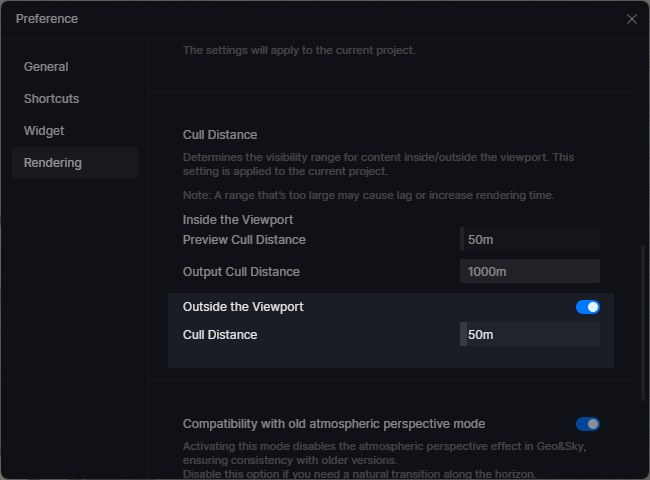

<p dir="auto"><strong>Cây ở xa không hiện trong phản xạ kính.</strong> Đây là giới hạn có chủ đích để giữ tốc độ. Với cây cỏ<br />
đặt bằng công cụ vẽ hàng loạt của thư viện D5, phạm vi hiện trong phản xạ bị giới hạn theo khoảng<br />
cách tới camera: nhóm cây khoảng 150 m ở cả preview lẫn output, nhóm cỏ khoảng 50 m; còn model nằm<br />
phía trước camera nhưng ngoài khung hình thì khoảng 150 m ở preview và 900 m khi xuất. Từ phiên bản<br />
3.0 anh em nới được bằng <strong>Cull Distance of Outside the Viewport</strong>.</p>
<p dir="auto"><img src="/community/assets/uploads/files/d5-material-asset-d5-mat-03-4.png" alt="Bảng Preference mục Rendering với Cull Distance cho trong và ngoài khung nhìn" class=" img-fluid img-markdown" /></p>

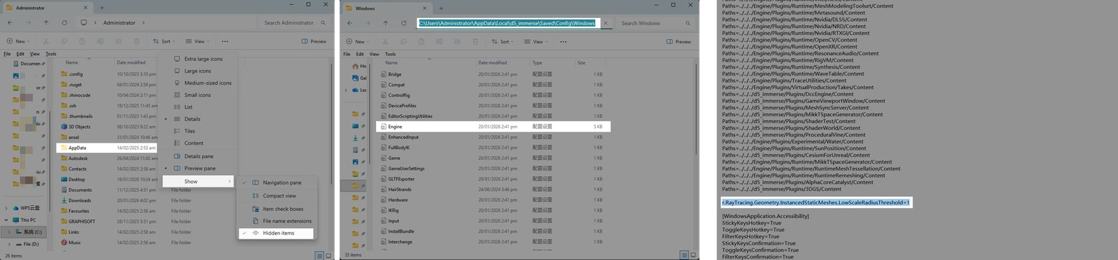

<p dir="auto">Lưu ý quan trọng: tuỳ chọn này hiện chỉ tác động lên <strong>cây</strong>, không tác động lên cỏ. Muốn cỏ cũng<br />
được tính như cây thì phải sửa file <code>Engine.ini</code> nằm trong <code>%LOCALAPPDATA%\d5_immerse\Saved\Config\Windows</code>,<br />
thêm mục <code>[/Script/Engine.RendererSettings]</code> với dòng<br />
<code>r.RayTracing.Geometry.InstancedStaticMeshes.LowScaleRadiusThreshold=1</code>, lưu lại rồi khởi động lại<br />
D5. Đây là thao tác nâng cao, nên sao lưu file trước khi sửa.</p>
