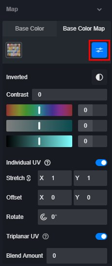

<p dir="auto"><strong>Đặt Base Color.</strong> Đây là màu bản thân vật liệu. Khi Metallic bằng 0, nó là màu khuếch tán của<br />
phi kim. Khi Metallic bằng 1, nó chính là màu phản xạ của kim loại — base color vàng cộng Metallic<br />
1 cho ra vàng kim loại, cùng base color đó với Metallic 0 lại ra nhựa vàng.</p>
<p dir="auto"><img src="/community/assets/uploads/files/d5-material-asset-d5-mat-01-2.png" alt="Bảng Detailed Parameters của Base Color Map với các mục Inverted, Contrast, Hue, Saturation, Brightness và nhóm UV riêng" class=" img-fluid img-markdown" /></p>
<p dir="auto">Một bẫy phải nhớ: khi ô Base Color Map đã có texture, màu trong bảng Base Color vẫn nhân chồng lên<br />
texture theo chế độ Multiply. Muốn giữ đúng màu gốc của texture thì bảng màu phải là <strong>trắng tinh</strong>.<br />
Ảnh bị ngả tối hoặc ngả màu mà không hiểu vì sao thì kiểm chỗ này đầu tiên.</p>

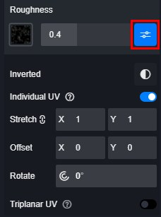

<p dir="auto"><strong>Đặt Roughness, ưu tiên dùng map.</strong> Một giá trị đơn chỉ đủ cho bề mặt công nghiệp đồng đều. Bề mặt<br />
thật hầu như luôn có vùng nhám vùng bóng lẫn lộn — sàn gạch bám bụi là ví dụ kinh điển: mặt gạch<br />
bóng nên tối trong roughness map, còn bụi bẩn và khe ron thì sáng.</p>
