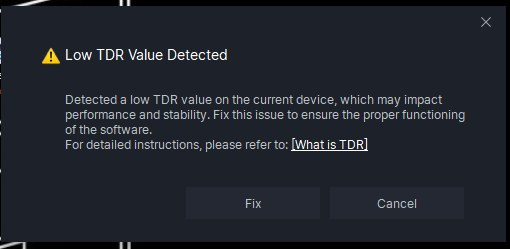

<p dir="auto"><strong>Đang xuất ảnh độ phân giải cao thì D5 tắt.</strong> Đây gần như luôn là TDR. Xảy ra đúng lúc gấp nhất, và may là sửa một lần dùng mãi.</p>

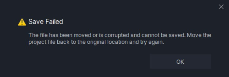

<p dir="auto"><strong>Lưu file mà báo lỗi.</strong> Thường do file dự án đã bị dời chỗ hoặc đổi tên khi D5 đang mở. Xử lý được, nhưng phải làm đúng cách kẻo mất cả cảnh.</p>

<td>Cảnh báo TDR quá thấp; D5 tự tắt khi xuất ảnh lớn</td>
<td>Cơ chế Timeout Detection Recovery của Windows tắt driver GPU vì tưởng card treo</td>
<td>Đóng D5, chuột phải biểu tượng D5 chọn Run as administrator, chờ khoảng 5 giây sau khi hiện trang chào, đóng D5 rồi <strong>khởi động lại máy</strong>. Không khởi động lại thì không có hiệu lực</td>

<td>Save Failed khi lưu file</td>
<td>File cảnh đã bị dời chỗ hoặc đổi tên, hoặc file trong thư mục cảnh bị xoá, trong lúc cảnh chưa lưu</td>
<td>Đưa file cảnh về đúng đường dẫn cũ rồi lưu; hoặc copy <strong>toàn bộ thư mục chứa file <code>.drs</code></strong> sang chỗ khác rồi mở lại bằng D5</td>

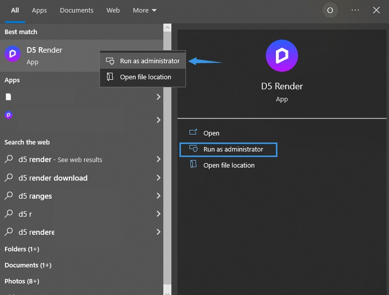

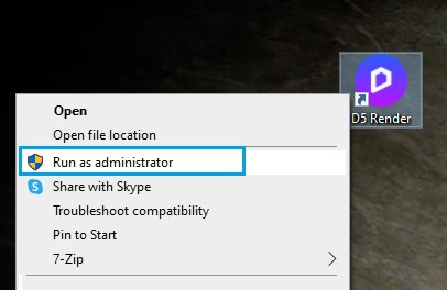

<p dir="auto"><strong>Xử lý TDR — làm một lần, dùng mãi.</strong> Đây là lỗi đáng xử lý ngay khi cài máy mới chứ đừng đợi tới lúc gặp.</p>
<li>Đóng hẳn D5.</li>
<li>Tìm biểu tượng D5 trên màn hình hoặc trong menu Start, chuột phải chọn Run as administrator. Bước này cần tài khoản Windows có quyền quản trị; không có thì phải đổi sang tài khoản quản trị hoặc nhờ bộ phận kỹ thuật.</li>
<li>Chờ trang chào của D5 hiện ra khoảng 5 giây rồi đóng D5.</li>
<li><strong>Khởi động lại máy.</strong> Không khởi động lại là chưa có hiệu lực.</li>

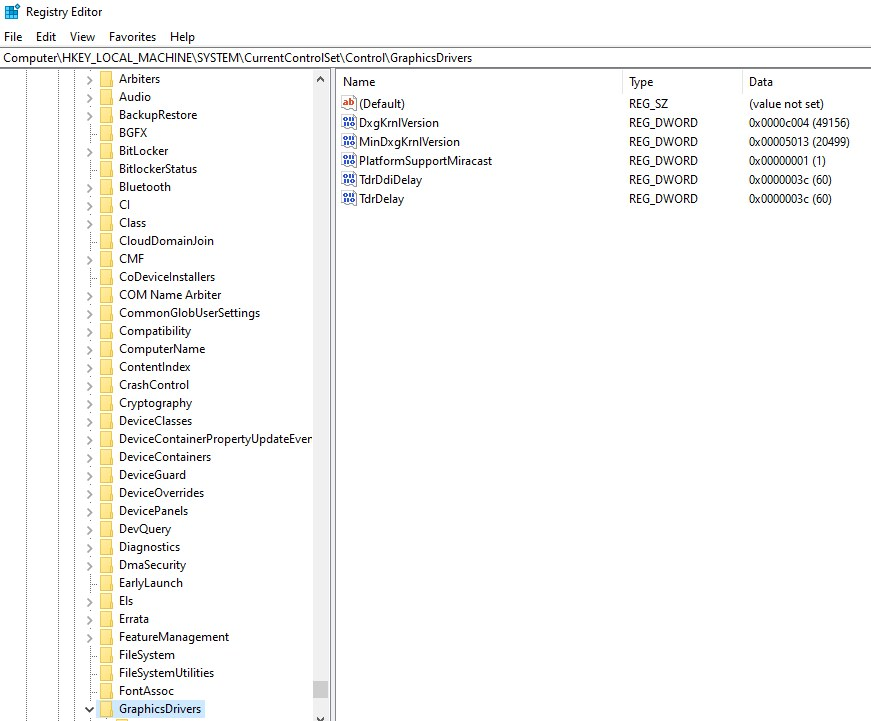

<p dir="auto"><img src="/community/assets/uploads/files/d5-core-asset-d5-core-12-2.png" alt="Chạy D5 bằng quyền quản trị để đặt lại giá trị TDR" class=" img-fluid img-markdown" /></p>
<p dir="auto"><img src="https://docs.d5render.com/~gitbook/image?url=https%3A%2F%2Fassets-global.website-files.com%2F62cc341ca212fe5f03df86e6%2F6396bf459db8fe1f47301928_4.gif&amp;width=768&amp;dpr=3&amp;quality=100&amp;sign=4a2309ce&amp;sv=2" alt="Các bước xử lý cảnh báo TDR" class=" img-fluid img-markdown" /></p>

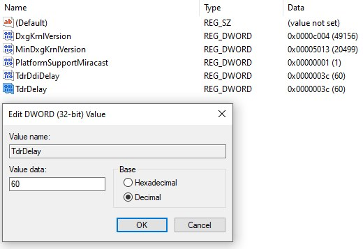

<p dir="auto">Hiểu TDR là gì thì đỡ sợ: Timeout Detection Recovery là cơ chế bảo vệ của Windows, nó tắt driver GPU khi thấy card mất quá lâu để phản hồi. Với phần mềm bình thường thì cơ chế này hữu ích. Nhưng render ray tracing thời gian thực khiến card bận rất lâu, và Windows hiểu nhầm là card treo. Việc anh em làm ở trên là kéo dài thời gian Windows chịu chờ.</p>
<p dir="auto"><img src="/community/assets/uploads/files/d5-core-asset-d5-core-12-3.png" alt="Giải thích cơ chế TDR của Windows" class=" img-fluid img-markdown" /></p>

<p dir="auto"><strong>Xử lý Save Failed — cẩn thận, đây là lúc dễ mất việc nhất.</strong> Đừng đóng D5. Đưa file cảnh về đúng đường dẫn cũ rồi bấm lưu lại. Nếu không nhớ đường dẫn cũ, copy <strong>cả thư mục chứa file <code>.drs</code></strong> sang chỗ mới rồi mở lại bằng D5. Nhắc lại điều đã nói ở <a href="/community/topic/210/object-list-scene-list-v%C3%A0-layer-gi%E1%BB%AF-c%E1%BA%A3nh-kh%C3%B4ng-lo%E1%BA%A1n">Object List, Scene List và Layer — giữ cảnh không loạn</a>: file <code>.drs</code> một mình không mở được, phải đi kèm cả thư mục.</p>
<p dir="auto"><img src="/community/assets/uploads/files/d5-core-asset-d5-core-12-12.png" alt="Thông báo lưu file thất bại" class=" img-fluid img-markdown" /></p>
