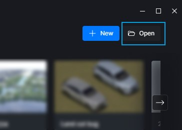

<p dir="auto"><strong>Tạo cảnh mới từ một file model.</strong> Trong Launcher chọn Open rồi trỏ vào file. Nếu file có sẵn camera hoặc dữ liệu scene, chúng cũng vào danh sách Scene của D5.</p>

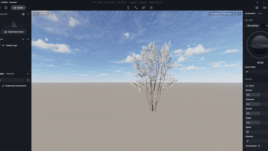

<p dir="auto"><strong>Nhập thêm model vào cảnh đang làm.</strong> Dùng nút Import ở góc trên bên trái, chọn file. Model xuất hiện trong danh sách Imported, bấm vào tên để nạp và đặt vào cảnh.</p>

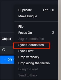

<p dir="auto"><strong>Bấm Sync Coordinates ngay sau khi nhập.</strong> Đây là bước quan trọng nhất trong cả bài và cũng là bước bị bỏ qua nhiều nhất. Giải thích ở mục Mẹo bên dưới.</p>
</li>
<p dir="auto"><img src="/community/assets/uploads/files/d5-core-asset-d5-core-09-8.png" alt="Lệnh Sync Coordinates trong bảng thao tác model" class=" img-fluid img-markdown" /></p>

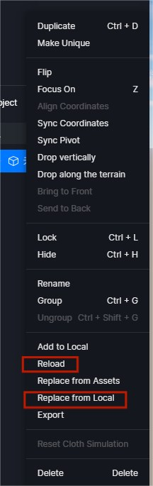

<p dir="auto"><strong>Cập nhật khi file gốc đổi mà tên và đường dẫn giữ nguyên.</strong> Chuột phải vào model trong danh sách tài nguyên, chọn <strong>Reload</strong>. D5 nạp bản mới, giữ vật liệu. Tiến độ cập nhật hiện ngay trong danh sách, xong thì có dấu báo hoàn tất.</p>
</li>
<p dir="auto"><img src="/community/assets/uploads/files/d5-core-asset-d5-core-09-4.png" alt="Chuột phải vào model để chọn Reload hoặc Replace" class=" img-fluid img-markdown" /></p>

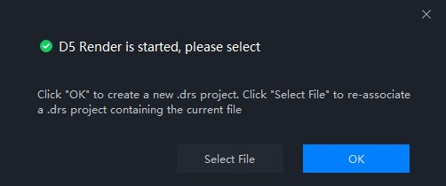

<li><strong>Nối lại Live Sync sau khi đã dừng.</strong> Nếu tên và đường dẫn của cả file model lẫn file D5 đều không đổi, chỉ cần bấm nút khởi động D5 trong plugin là nối lại được và model tự cập nhật. Nếu có gì đổi tên hoặc đổi chỗ, mở riêng từng file, bấm nút khởi động trong plugin, rồi khi D5 hiện hộp thoại thì chọn Select File, trỏ đúng model, bấm Replace để nối tiếp.</li>
<p dir="auto"><img src="/community/assets/uploads/files/d5-core-asset-d5-core-09-5.png" alt="Hộp thoại chọn lại file khi nối lại đồng bộ" class=" img-fluid img-markdown" /></p>

<p dir="auto"><strong>Bấm Sync Coordinates ngay sau khi nhập model — đây là mẹo đáng giá nhất bài.</strong> Lý do như sau. Model nhập thẳng vào D5 mặc định lấy gốc toạ độ ở <strong>tâm đáy khối bao</strong> của nó. Khi anh em cập nhật hoặc thay model mà khối bao thay đổi — chẳng hạn kiến trúc sư bỏ bớt một khối nhô ra — thì gốc toạ độ được tính lại và nhảy sang chỗ khác, kéo cả model đi theo. Bấm Sync Coordinates sẽ đưa model về <strong>toạ độ tuyệt đối như trong phần mềm dựng hình</strong>, và từ đó khối bao đổi thế nào model cũng đứng yên.</p>
<p dir="auto"><strong>Với file <code>.d5a</code> có cấu trúc nhóm thì phải bấm Sync Coordinates hai lần:</strong> một lần sau khi nhập lần đầu, và một lần nữa sau khi thay model.</p>

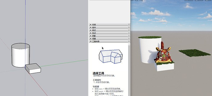

<p dir="auto"><strong>Dùng plugin Live Sync thì không dính lỗi lệch này.</strong> Nếu anh em đi đường đồng bộ thay vì nhập file, toạ độ luôn theo phần mềm gốc.</p>
<p dir="auto"><strong>Reload và Replace không hoàn tác được.</strong> D5 không cho quay lại bản trước. Xem kỹ trước khi bấm, và nếu cảnh đang quan trọng thì lưu một bản trước khi cập nhật.</p>
<p dir="auto"><strong>Nút Reload bị xám là có lý do.</strong> Model lấy từ thư viện tài sản không có file gốc trên máy nên không cập nhật được — đó là hành vi đúng chứ không phải lỗi.</p>
