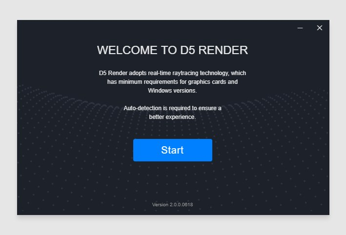

<p dir="auto"><img src="/community/assets/uploads/files/d5-core-asset-d5-core-03-1.png" alt="Bộ cài D5 gồm Launcher và phần mềm render" class=" img-fluid img-markdown" /></p>

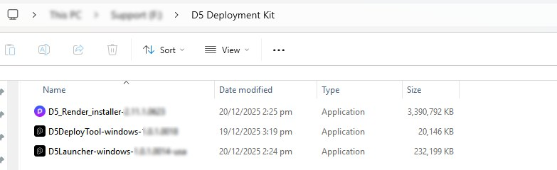

<p dir="auto"><strong>Cài cho nhiều máy cùng lúc.</strong> Nếu xưởng cần triển khai lên chục máy, D5 có chế độ cài im lặng qua dòng lệnh với bộ D5 Deployment Kit, cho phép chỉ định sẵn thư mục cài, thư mục Workspace, và cả các plugin Live Sync đi kèm. Cài một máy mẫu rồi nhân bản lệnh ra, nhanh hơn hẳn ngồi bấm Next từng máy.</p>

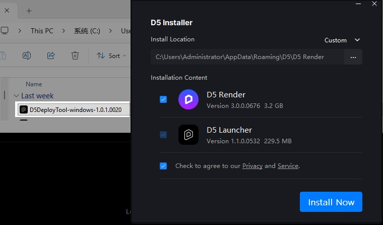

<p dir="auto"><strong>Máy dùng chung giữa nhiều người.</strong> Lúc cài, D5 hỏi cài cho riêng người dùng hiện tại hay cài cho tất cả người dùng bằng quyền quản trị. Máy chung trong xưởng thì chọn cài cho tất cả, tránh cảnh mỗi tài khoản Windows lại phải cài lại.</p>
<p dir="auto"><img src="/community/assets/uploads/files/d5-core-asset-d5-core-03-2.png" alt="Chọn thư mục Workspace ngay trong bước cài đặt" class=" img-fluid img-markdown" /></p>

<p dir="auto"><strong>Chạy file cài.</strong> File tải về tên là <strong>D5DeployTool</strong>, bấm đúp để chạy. Trong danh sách thành phần, <strong>D5 Launcher được tích sẵn và bắt buộc cài</strong>; D5 Render thì tuỳ chọn nhưng tất nhiên là phải có.</p>
</li>
<p dir="auto"><img src="/community/assets/uploads/files/d5-core-asset-d5-core-03-3.png" alt="Bộ cài cho chọn thành phần và đường dẫn" class=" img-fluid img-markdown" /></p>

<li><strong>Chọn quyền cài và Workspace.</strong> Ở bước phân quyền, chọn cài cho riêng người dùng hiện tại hay cho toàn máy. Ở bước Workspace, trỏ vào ổ còn nhiều chỗ — ổ dữ liệu chứ đừng để mặc định vào ổ hệ thống nếu ổ đó chật.</li>

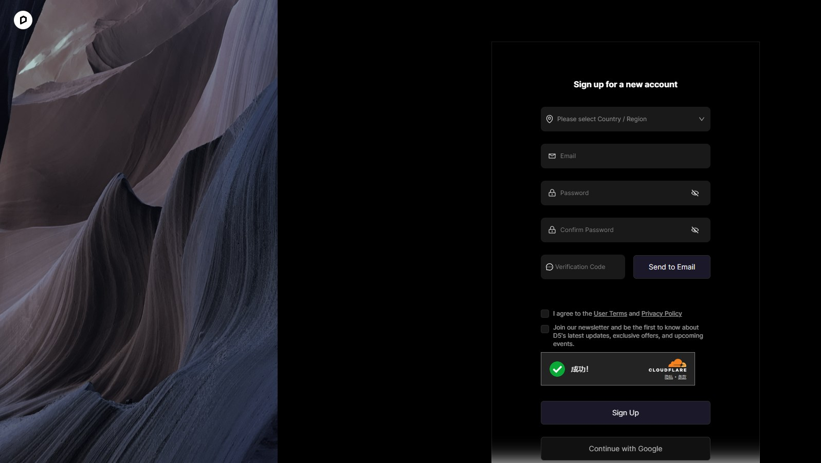

<p dir="auto"><strong>Đăng ký tài khoản.</strong> Đăng ký trên trang tài khoản của hãng, phương thức hiện tại là email cộng mật khẩu.</p>
</li>
<p dir="auto"><img src="/community/assets/uploads/files/d5-core-asset-d5-core-03-5.png" alt="Trang đăng ký tài khoản D5" class=" img-fluid img-markdown" /></p>

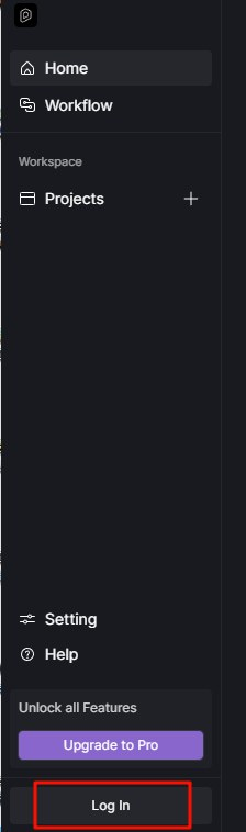

<li><strong>Đăng nhập trong Launcher.</strong> Trạng thái đăng nhập hiện ở góc dưới bên trái. Đăng nhập rồi mới xem được trạng thái gói và tải tài sản thư viện.</li>
<p dir="auto"><img src="/community/assets/uploads/files/d5-core-asset-d5-core-03-6.png" alt="Cửa sổ đăng nhập của D5" class=" img-fluid img-markdown" /></p>

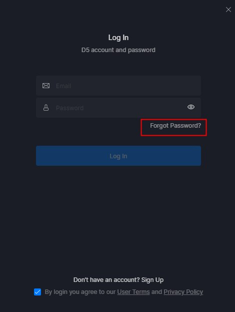

<li><strong>Quên mật khẩu thì đặt lại qua email.</strong> Bấm Forgot Password ở cửa sổ đăng nhập, xác thực bằng email. Muốn đổi mật khẩu chủ động thì vào mục Account trong trang quản lý tài khoản.</li>
<p dir="auto"><img src="/community/assets/uploads/files/d5-core-asset-d5-core-03-7.png" alt="Đặt lại mật khẩu bằng xác thực email" class=" img-fluid img-markdown" /></p>

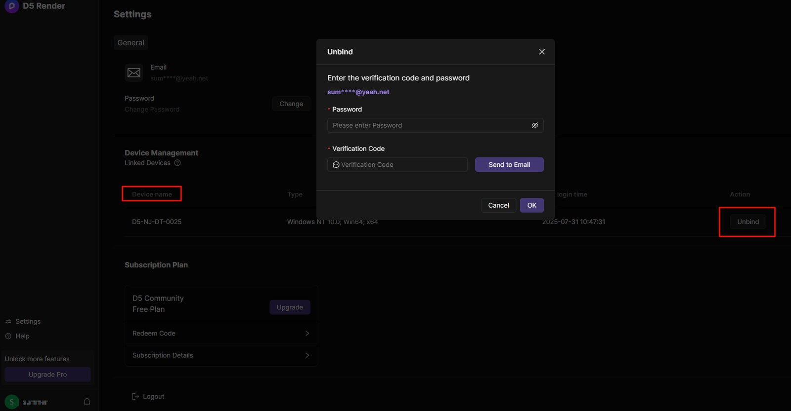

<li><strong>Khi báo vượt quá số thiết bị.</strong> Mỗi tài khoản cá nhân ghi nhận tối đa 3 máy. Vào trang quản lý tài khoản, gỡ máy không còn dùng, rồi đăng nhập lại bình thường. Lưu ý là mục quản lý thiết bị này chỉ hiện với tài khoản cá nhân; tài khoản dạng Team hoặc Education không ghi nhận và không hiện trang này.</li>
<p dir="auto"><img src="/community/assets/uploads/files/d5-core-asset-d5-core-03-9.png" alt="Quản lý danh sách thiết bị đã đăng nhập" class=" img-fluid img-markdown" /></p>

<p dir="auto"><strong>Ba máy là ba máy.</strong> Nếu anh em hay đổi máy hoặc cài lại Windows, nhớ gỡ thiết bị cũ trong trang tài khoản trước khi cài lại — không thì tới máy thứ tư sẽ bị chặn đúng lúc đang gấp.</p>
