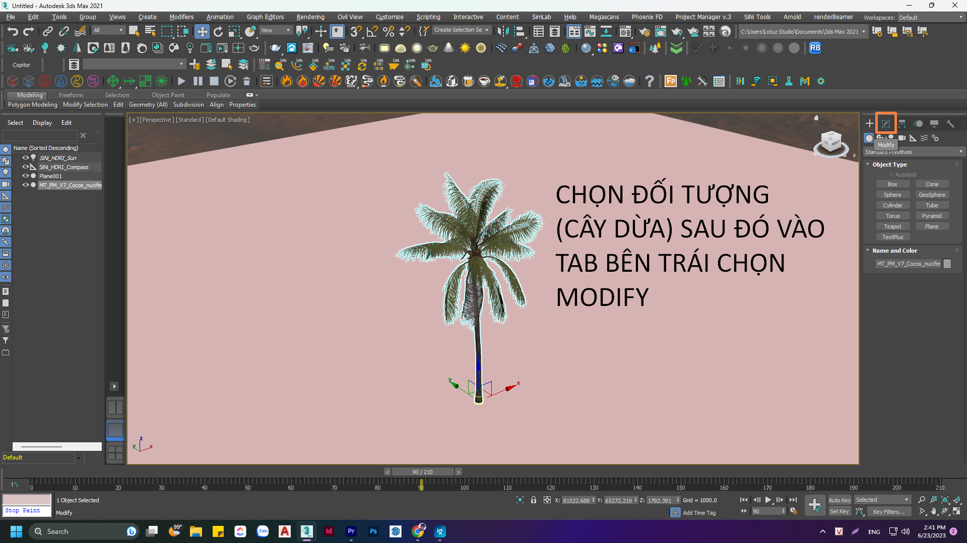

<li>Chọn model cây trong cảnh, sang bảng <strong>Modify</strong> ở cột phải.</li>
<p dir="auto"><img src="/community/assets/uploads/files/corona-vantage-asset-co-van-03-1.png" alt="Chọn cây rồi vào bảng Modify" class=" img-fluid img-markdown" /></p>

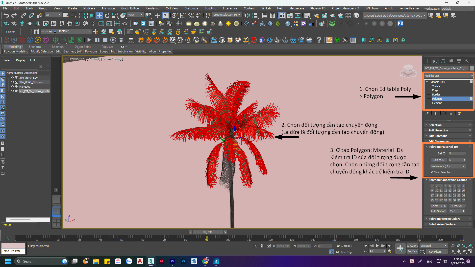

<ol start="2">
<li>Chuyển sang chế độ chọn <strong>Polygon</strong> trong Editable Poly. Chọn thử một tán lá, rồi mở cuộn <strong>Polygon: Material IDs</strong> để đọc chỉ số ID đang gán cho phần vừa chọn.</li>
<p dir="auto"><img src="/community/assets/uploads/files/corona-vantage-asset-co-van-03-2.png" alt="Đọc Material ID của tán lá trong cuộn Polygon: Material IDs" class=" img-fluid img-markdown" /></p>

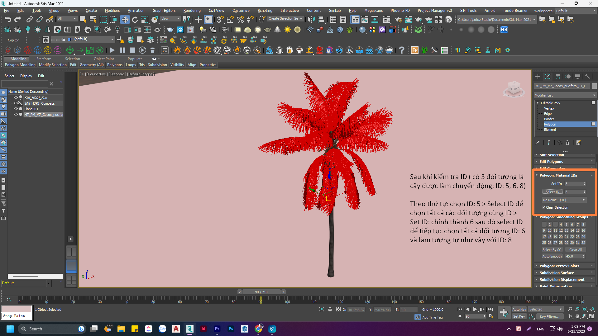

<ol start="3">
<li>Lặp lại với các tán lá còn lại để biết trọn bộ ID của phần lá. Ở model dừa trong ví dụ, lá nằm ở ba ID khác nhau.</li>
<p dir="auto"><img src="/community/assets/uploads/files/corona-vantage-asset-co-van-03-3.png" alt="Gom các nhóm lá về cùng nhóm ID để xử lý chung" class=" img-fluid img-markdown" /></p>
<ol start="4">
<li>Muốn xử lý cả ba nhóm như một, dùng nút chọn theo ID rồi đặt lại về cùng một chỉ số. Muốn ba nhóm lay lệch nhau, giữ nguyên ba ID và làm ba lần với thông số lệch.</li>
