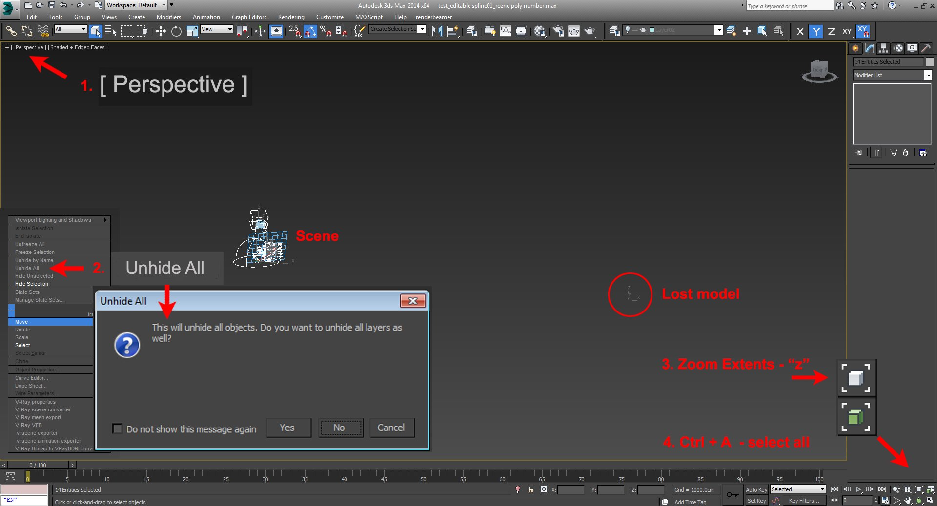

<p dir="auto"><strong>1. Tìm và xóa vật thể ẩn.</strong> Trong <strong>Select From Scene</strong> (phím <code>H</code>), bấm biểu tượng hiển thị tất cả,<br />
rồi thêm cột <strong>Hidden</strong> giống như cách thêm cột Faces. Vật thể ẩn và vật thể nằm trong layer ẩn sẽ có<br />
dấu tích ở cột này.</p>
<p dir="auto">Cách kiểm nhanh hơn: chuột phải trong viewport chọn <strong>Unhide All</strong>, trả lời <strong>Yes</strong> cho câu hỏi có<br />
hiện luôn các layer ẩn hay không, rồi bấm <strong>Zoom Extents</strong> và <code>Ctrl + A</code>. Mọi thứ đang trốn trong cảnh<br />
sẽ lộ ra — kể cả những khối nằm cách công trình hai cây số mà bạn không biết là có.</p>
<p dir="auto"><img src="/community/assets/uploads/files/corona-optimize-asset-co-opt-00-3.png" alt="Unhide All và Zoom Extents để tìm vật thể ẩn hoặc lạc khỏi cảnh" class=" img-fluid img-markdown" /></p>

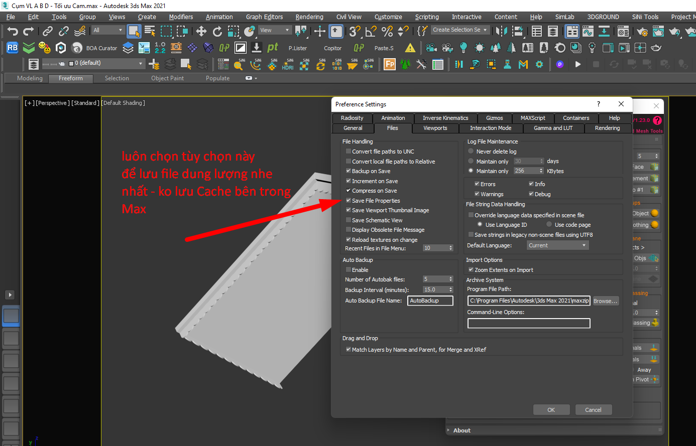

<p dir="auto"><strong>2. Bật đúng tuỳ chọn khi lưu.</strong> Vào <strong>Customize &gt; Preferences &gt; Files</strong>. Bật <strong>Compress on Save</strong><br />
để 3ds Max nén file khi lưu, và bỏ những tuỳ chọn lưu kèm dữ liệu phụ không cần thiết. Đây là thay<br />
đổi một lần, có tác dụng cho mọi file về sau.</p>
<p dir="auto"><img src="/community/assets/uploads/files/corona-optimize-asset-co-opt-06-1.png" alt="Tuỳ chọn File Handling trong Preferences để lưu file nhẹ nhất" class=" img-fluid img-markdown" /></p>
<p dir="auto">Lưu ý ngược lại: <strong>tắt Auto Backup trước khi render qua đêm</strong>. Tự lưu một file lớn giữa lúc RAM sát<br />
trần là cách nhanh nhất để mất cả buổi làm việc.</p>
