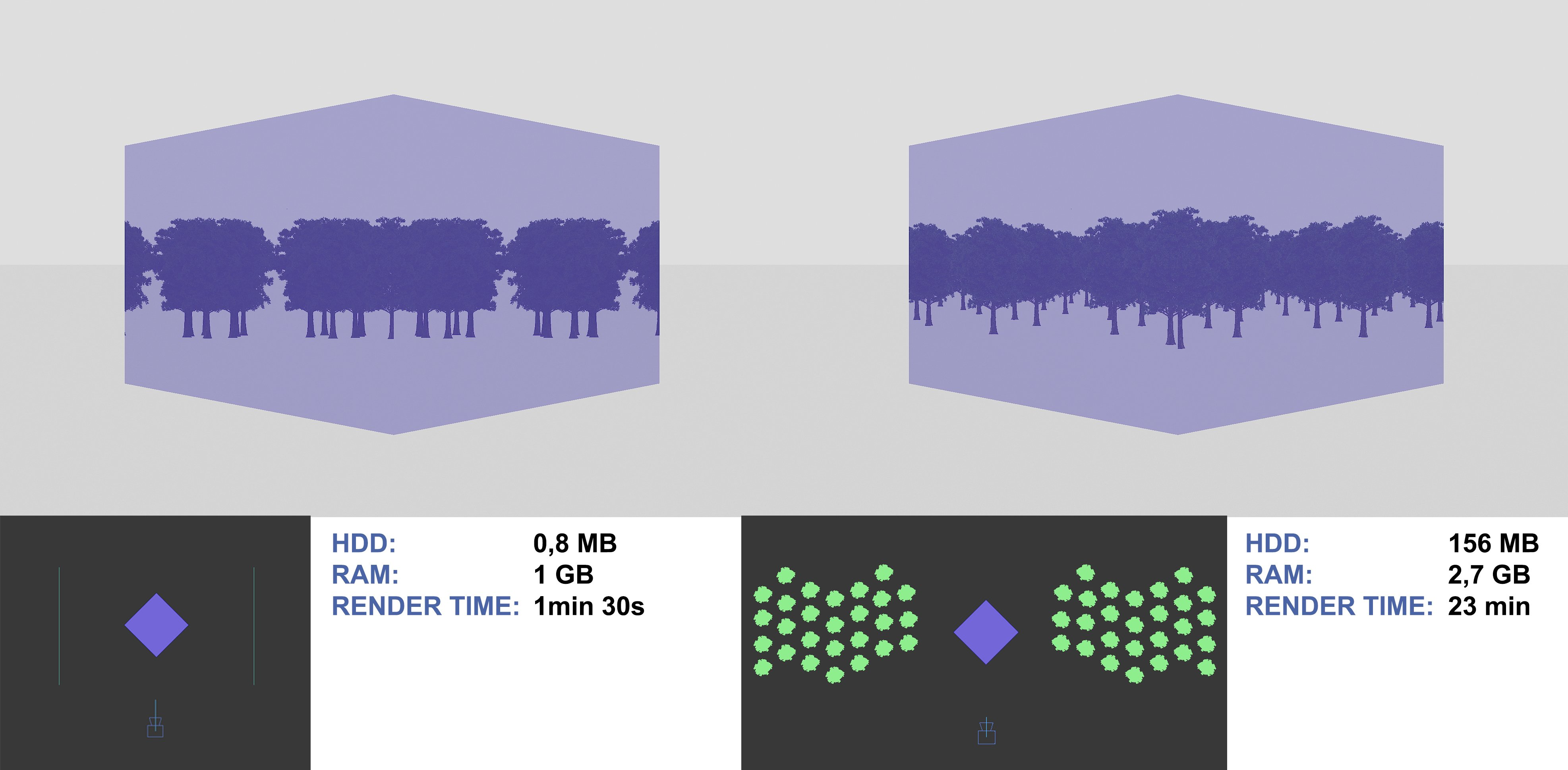

<p dir="auto">Với hàng cây làm nền cho cảnh ngoại thất, chênh lệch rất lớn: cụm cây thật chiếm 156 MB đĩa, 2,7 GB<br />
RAM và 23 phút render; cùng bố cục đó dựng bằng mặt phẳng kèm opacity map chỉ còn 0,8 MB đĩa, 1 GB RAM<br />
và 1 phút 30 giây.</p>

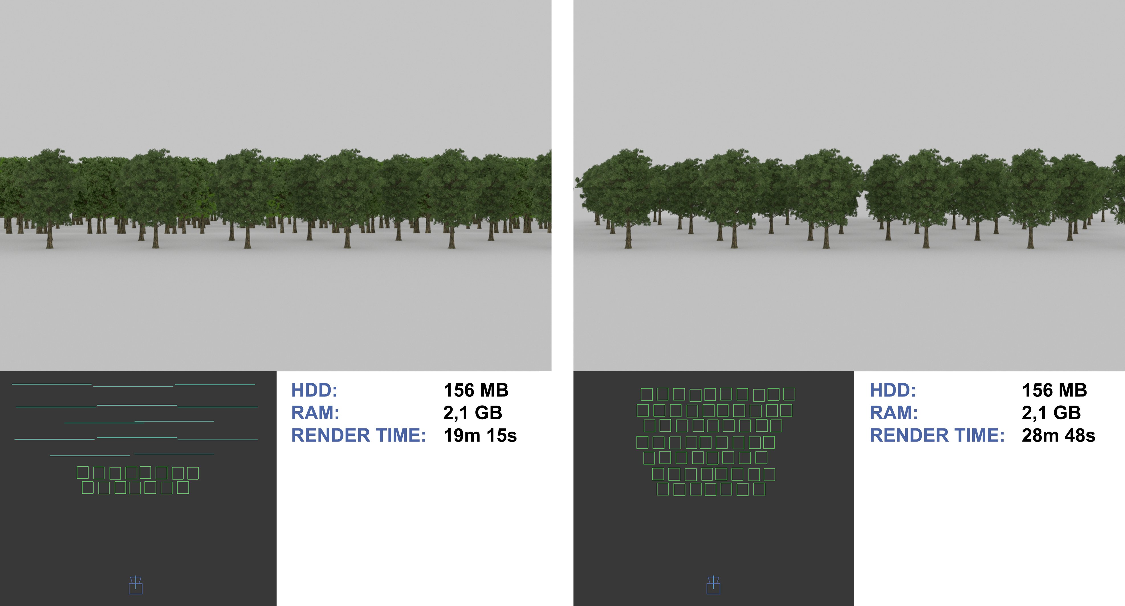

<p dir="auto">Với vật thể ở xa camera, khoản lãi nhỏ hơn nhưng vẫn đáng: cùng dung lượng và RAM, thời gian render<br />
giảm từ 28 phút 48 giây xuống 19 phút 15 giây khi thay phần cây xa bằng mặt phẳng.</p>

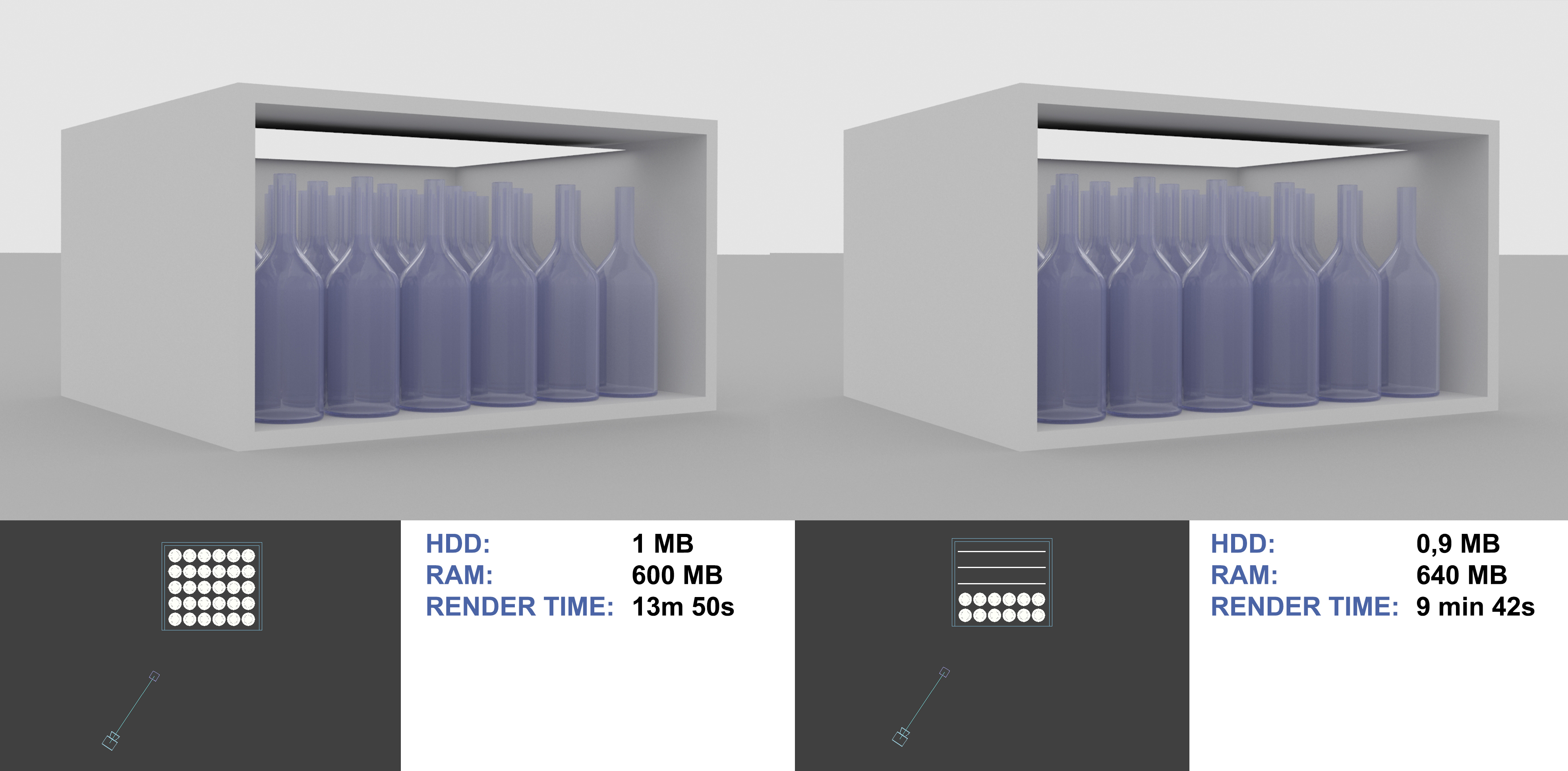

<p dir="auto">Kỹ thuật này còn hiệu quả với <strong>vật thể khúc xạ cao và phản xạ mờ</strong> — thứ tốn tia nhất trong Corona.<br />
Một kệ chai thuỷ tinh sau lớp kính: dựng thật mất 13 phút 50 giây, thay bằng mặt phẳng render sẵn còn<br />
9 phút 42 giây.</p>
