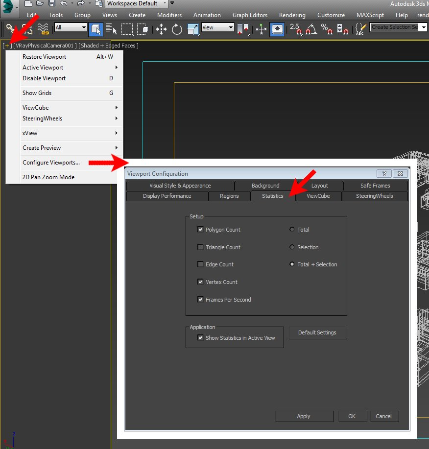

<p dir="auto"><strong>1. Đọc số mặt trong viewport.</strong> Nhấn phím <code>7</code> để bật thống kê, hoặc bấm dấu <code>+</code> ở góc trên trái<br />
viewport, chọn <strong>Configure Viewports</strong> rồi sang tab <strong>Statistics</strong>. Bật <strong>Polygon Count</strong> và chọn<br />
<strong>Total + Selection</strong> để vừa thấy tổng cảnh vừa thấy phần đang chọn.</p>
<p dir="auto"><img src="/community/assets/uploads/files/corona-optimize-asset-co-opt-00-1.png" alt="Bật thống kê số mặt trong Viewport Configuration của 3ds Max" class=" img-fluid img-markdown" /></p>
<p dir="auto">Cảnh nội thất một phòng bình thường nằm khoảng 3–8 triệu mặt. Vượt 20 triệu là có vấn đề ở đâu đó,<br />
không phải ở F10.</p>

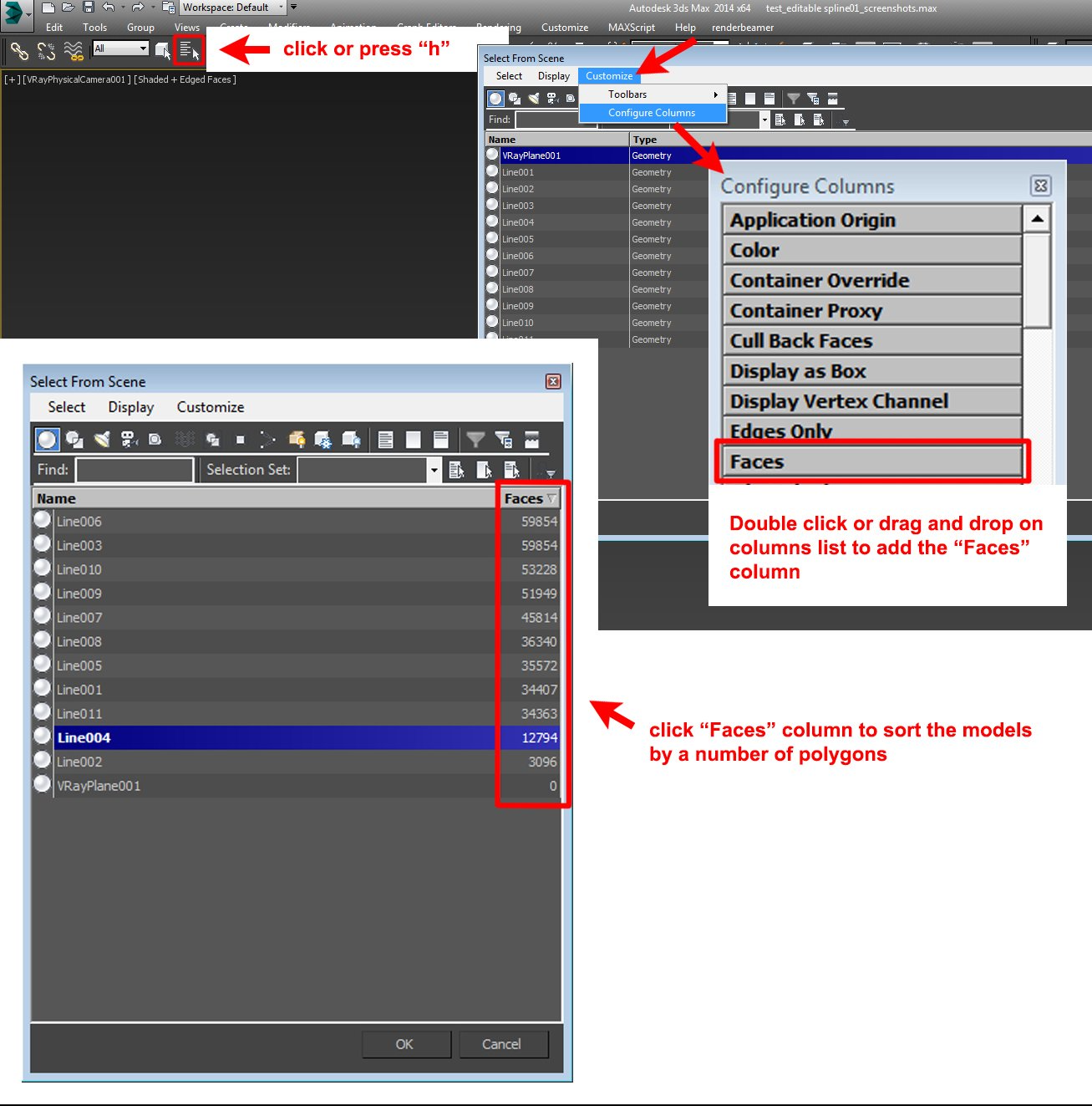

<p dir="auto"><strong>2. Tìm model nặng nhất.</strong> Nhấn <code>H</code> để mở <strong>Select From Scene</strong>, vào <strong>Customize &gt; Configure<br />
Columns</strong>, kéo cột <strong>Faces</strong> vào bảng rồi bấm tiêu đề cột để sắp xếp giảm dần. Thường chỉ ba đến năm<br />
đối tượng chiếm quá nửa số mặt của cả cảnh.</p>
