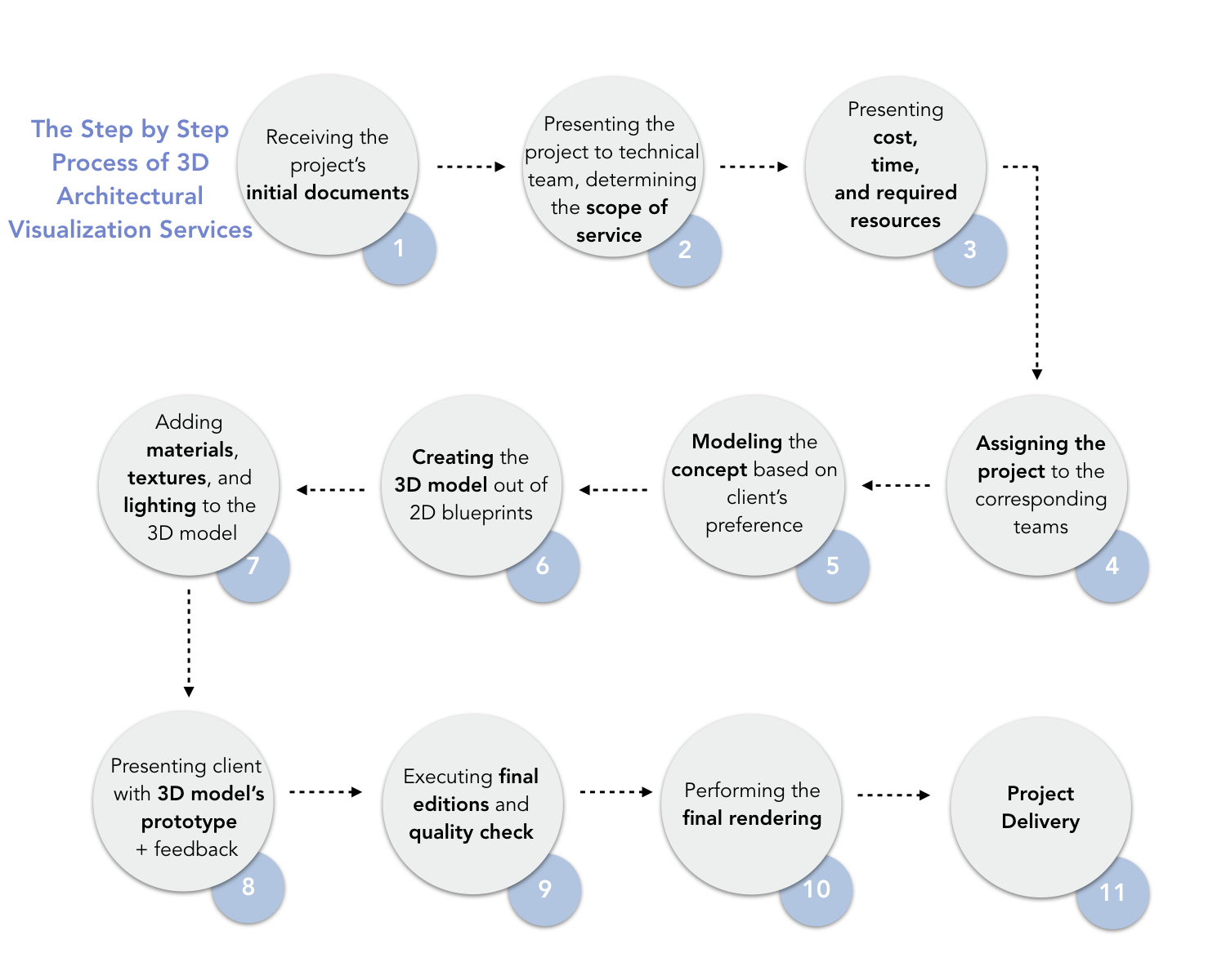

<p dir="auto"><img src="/community/assets/uploads/files/corona-basic-asset-co-bas-00-1.png" alt="Quy trình một dự án diễn hoạ kiến trúc, từ nhận hồ sơ tới bàn giao ảnh" class=" img-fluid img-markdown" /></p>
<h2>Lộ trình học — chặng nào trước, chặng nào sau</h2>
<p dir="auto">Sơ đồ trên là quy trình một job diễn hoạ ngoài thực tế: nhận hồ sơ, chốt phạm vi, dựng mô hình, gán vật liệu và ánh sáng, trình khách, sửa, render cuối, bàn giao. Lộ trình học bên dưới bám đúng thứ tự đó — học tới đâu làm được tới đó, không học lý thuyết suông.</p>
