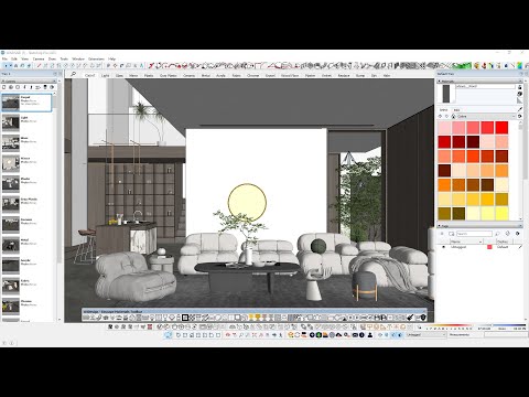

<p dir="auto">File nhận từ cộng tác viên vẽ bằng V-Ray, mở ra trong SketchUp thì hình khối chuẩn nhưng bấm Start Enscape là mọi thứ bẹt dí: kính thành nhựa đục, inox thành sơn xám, mặt hồ thành tấm bê tông xanh. Vật liệu của engine này không mang thông số sang engine kia, chỉ còn cái texture trần và cái tên. Ngồi mở Material Editor chỉnh tay tám chục vật liệu là chuyện có thật, và nó lặp lại ở mọi dự án nhận file ngoài. Enscape Material Converter sinh ra để rút đoạn đó xuống còn vài cú bấm.</p>
<p dir="auto">Đây là extension SketchUp của A4Design, cài dạng <code>.rbz</code> qua Extension Manager, chạy song song với Enscape chứ không thay thế nó. Nó đưa ra một bảng danh mục vật liệu dựng sẵn — nước, biển, sông, cỏ, lá, thảm, kính, kính mờ, gương, nhựa, gốm, đá mài, kim loại và nhiều loại khác — rồi gán bộ thông số Enscape tương ứng cho vật liệu SketchUp mà anh em chọn. Thay vì nhớ nhám bao nhiêu, ánh kim bao nhiêu, bump bao nhiêu cho từng chất, anh em chọn đúng tên chất là xong.</p>

<p dir="auto">Giới hạn thì rõ ràng: nó không tạo texture, không sửa map kéo giãn, không dựng lại UV. Ảnh gốc xấu thì sau khi chuyển vẫn xấu, chỉ là bóng đúng chỗ hơn. Nó cũng không đọc file vật liệu của V-Ray hay Corona để dịch sang Enscape — công việc thật là gán lại theo chất, dựa trên texture còn sót.</p>
