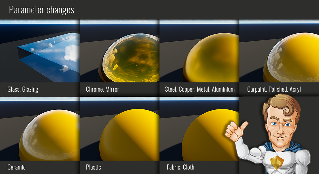

<p dir="auto">Độ nhám mặc định của vật liệu SketchUp là 1.0. Các từ khoá này chỉ kéo con số đó xuống, màu sắc giữ nguyên theo texture.</p>
<p dir="auto"><img src="/community/assets/uploads/files/sketchup-render-asset-su-ren-03-6.png" alt="Bảng đối chiếu chính chủ: cùng một quả cầu vàng, mỗi nhóm từ khoá cho ra một chất bề mặt khác nhau" class=" img-fluid img-markdown" /></p>

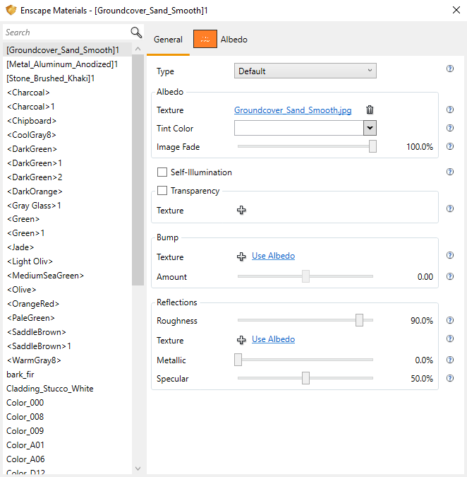

<p dir="auto"><img src="/community/assets/uploads/files/sketchup-render-asset-su-ren-03-1.png" alt="Material Editor của Enscape: ô Type quyết định loại vật liệu, phía dưới là albedo, bump và nhóm thông số phản xạ" class=" img-fluid img-markdown" /></p>

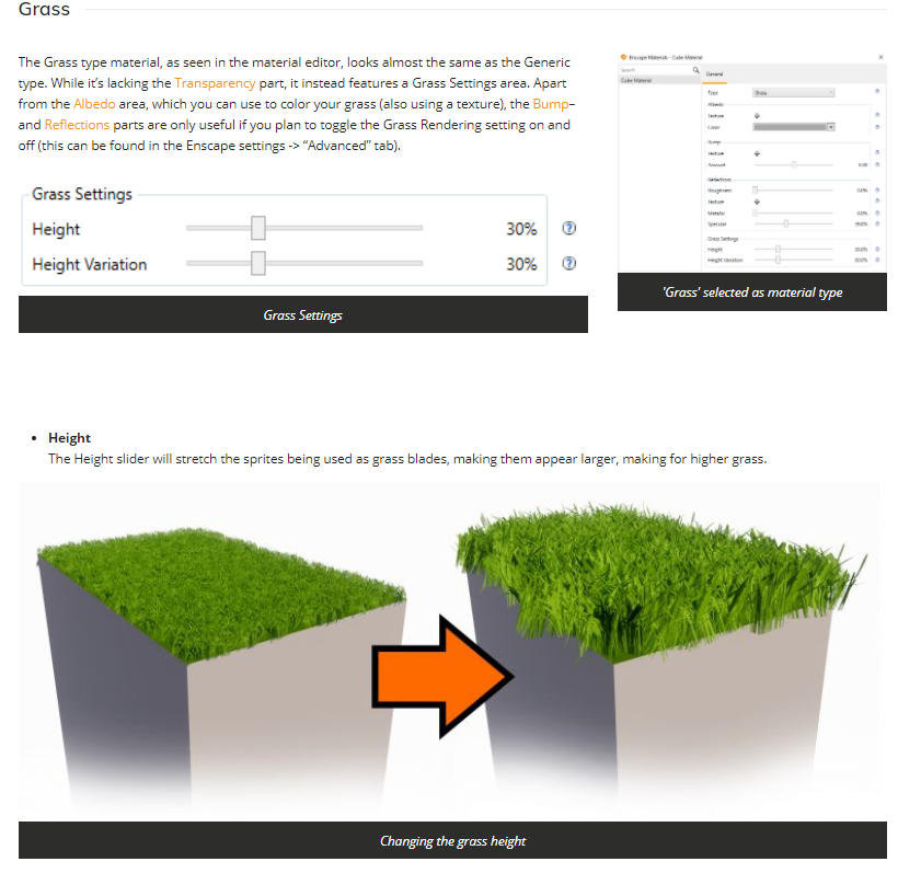

<li><strong>Cỏ</strong> — sau khi chuyển sang loại Grass, Enscape hiện thêm nhóm Grass Settings với hai thanh trượt Height và Height Variation. Height kéo dài sợi cỏ, Height Variation làm chiều cao không đều để bãi cỏ bớt giả.</li>
<p dir="auto"><img src="/community/assets/uploads/files/sketchup-render-asset-su-ren-03-3.png" alt="Loại vật liệu Grass mở thêm nhóm Grass Settings, chỉnh chiều cao và độ chênh lệch của sợi cỏ" class=" img-fluid img-markdown" /></p>

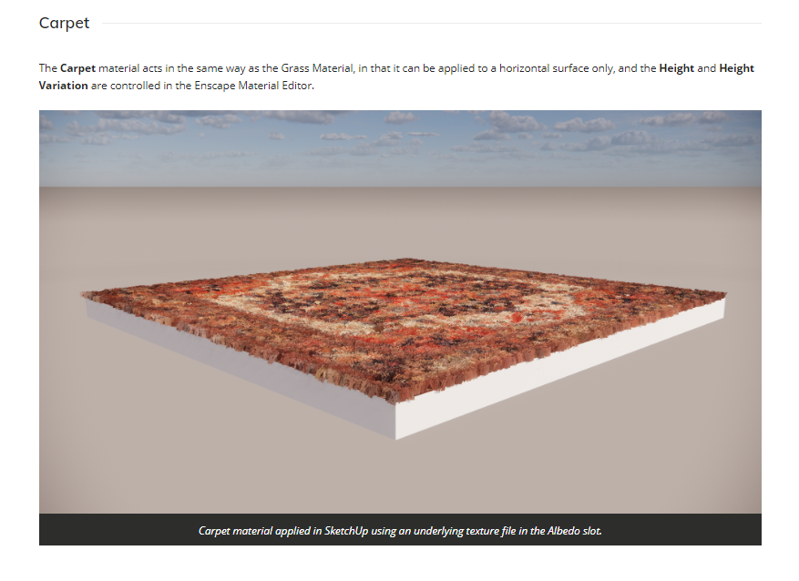

<li><strong>Thảm</strong> — loại Carpet chạy gần giống Grass, cũng có Height và Height Variation, nhưng chỉ áp được lên mặt nằm ngang. Texture thảm nạp vào ô Albedo như bình thường.</li>
<p dir="auto"><img src="/community/assets/uploads/files/sketchup-render-asset-su-ren-03-4.png" alt="Vật liệu Carpet dựng xơ trên mặt nằm ngang, hoa văn vẫn lấy từ texture ở ô Albedo" class=" img-fluid img-markdown" /></p>

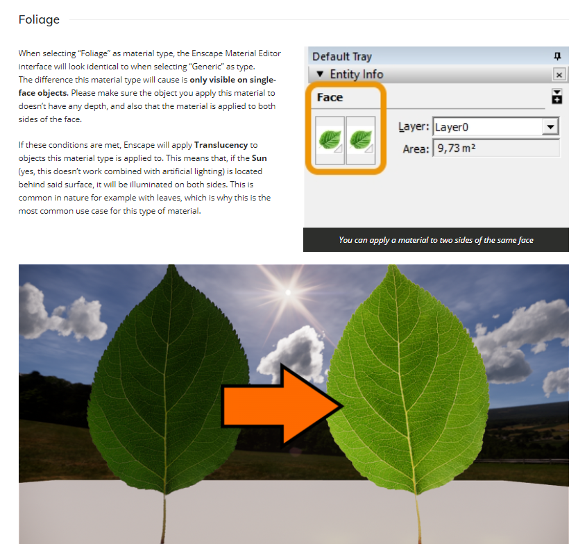

<li><strong>Lá cây ngoài thư viện Enscape</strong> — đặt tên chứa <code>Foliage</code> để lá cho ánh sáng xuyên qua khi mặt trời ở phía sau. Điều kiện: mặt phải là mặt đơn không có bề dày, và vật liệu phải được đổ lên <strong>cả hai mặt</strong> của tấm.</li>
<p dir="auto"><img src="/community/assets/uploads/files/sketchup-render-asset-su-ren-03-5.png" alt="Loại Foliage cho ánh sáng xuyên qua lá khi mặt trời ở phía sau, với điều kiện vật liệu được đổ lên cả hai mặt" class=" img-fluid img-markdown" /></p>

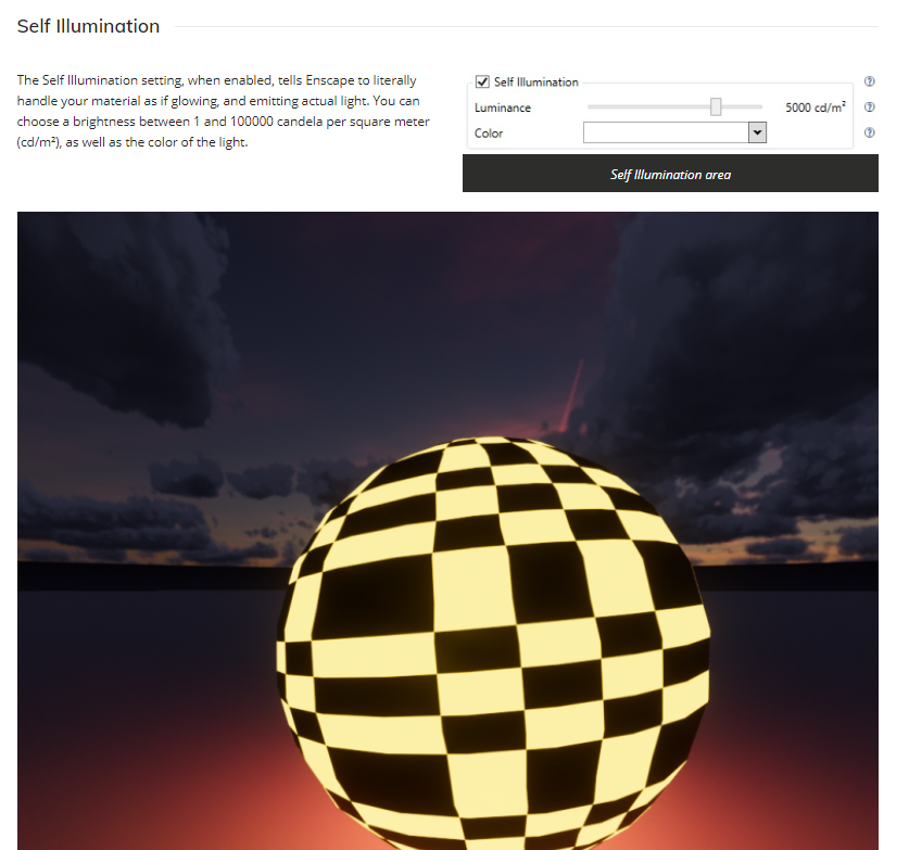

<li><strong>Vật liệu tự phát sáng</strong> — bảng đèn, hắt trần, biển hiệu thì bật Self-Illumination trong Material Editor và đặt độ chói. Đây là thứ không có từ khoá tương ứng, phải chỉnh tay.</li>
<p dir="auto"><img src="/community/assets/uploads/files/sketchup-render-asset-su-ren-03-2.png" alt="Bật Self-Illumination để vật liệu vừa sáng vừa phát ra ánh sáng thật vào cảnh" class=" img-fluid img-markdown" /></p>
