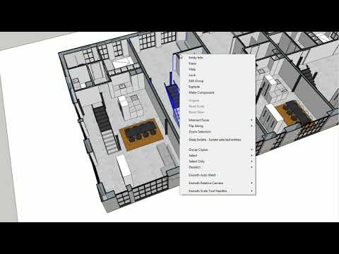

<p dir="auto">Eneroth Relative Top View khai thác đúng chỗ đó. Nó đặt camera nhìn từ trên xuống <strong>theo trục của group hoặc component đang chọn</strong>, thay vì theo trục thế giới. Nói cách khác, nó cho bạn khung nhìn vuông góc với mặt phẳng của chính đối tượng đó — một cái "Top view" thật sự của riêng vật thể ấy. Mặt mái nghiêng hiện ra đúng hình dạng thật, không co ngắn, đo được và vẽ lên được.</p>
<p dir="auto">Đây là một extension nhỏ, làm một việc, của Christina Eneroth — tác giả quen thuộc với loạt công cụ nhỏ mà gọn trong cộng đồng SketchUp. Nó cùng họ với các công cụ "tương đối" khác của cô, trong đó có Relative Camera lưu vị trí camera theo đối tượng và Align View căn khung nhìn theo mặt.</p>
<p dir="auto">Giới hạn phải biết: công cụ này <strong>đọc trục của group/component, chứ không tự đoán mặt phẳng nghiêng</strong>. Nếu bạn dựng khối mái nhưng trục của group vẫn nằm theo phương ngang mặc định, kết quả sẽ y hệt Top view thường và bạn sẽ tưởng extension hỏng. Đặt trục đúng là điều kiện bắt buộc, không phải tuỳ chọn. Ngoài ra nó chỉ đặt camera — không vẽ, không cắt, không sửa hình học.</p>

<li>Cài extension từ Extension Warehouse qua <strong>Window &gt; Extension Manager</strong>.</li>
<li><strong>Đặt trục cho group/component trước — bước quyết định.</strong> Vào trong group, chuột phải chọn <strong>Change Axes</strong>, rồi đặt trục sao cho mặt phẳng đỏ-xanh lá nằm trùng với mặt phẳng bạn muốn nhìn thẳng. Với mái dốc, nghĩa là cho mặt phẳng đó áp vào mặt mái.</li>
<li>Thoát ra ngoài, <strong>chọn group hoặc component</strong> đó.</li>
<li>Gọi lệnh Relative Top View. Camera nhảy về vị trí nhìn thẳng xuống theo trục của đối tượng.</li>
<li>Chuyển sang <strong>Camera &gt; Parallel Projection</strong> nếu cần đo đạc hoặc xuất hình chiếu. Ở chế độ phối cảnh thì kích thước trên màn hình không phản ánh kích thước thật.</li>
<li>Làm việc: chia nhịp, đặt cửa sổ mái, rải vật liệu, vẽ chi tiết.</li>
<li><strong>Lưu lại thành Scene</strong> nếu bạn sẽ còn quay lại mặt phẳng này nhiều lần. Đây là mẹo tiết kiệm nhất khi làm hồ sơ mái nhiều dốc.</li>
<li><strong>Không thấy khác gì so với Top view thường?</strong> Gần như chắc chắn là trục của group chưa được đặt lại. Extension đọc trục, và trục mặc định thì nằm ngang.</li>
<li><strong>Đặt trục vào điểm có nghĩa, không phải điểm bất kỳ.</strong> Góc dưới bên trái của mặt mái, chân của cấu kiện — chọn điểm mà bạn sẽ dùng để đặt vật đó vào chỗ khác sau này.</li>
<li><strong>Kết hợp Parallel Projection mới đo được.</strong> Bản thân lệnh này chỉ xoay camera, nó không đổi chế độ chiếu giúp bạn.</li>
<li><strong>Lưu Scene cho từng mặt phẳng làm việc.</strong> Mái bốn dốc là bốn scene. Sau đó chuyển qua lại bằng một cú bấm thay vì đặt lại camera mỗi lần.</li>
<li><strong>Trục của component dùng chung ảnh hưởng mọi instance.</strong> Đổi trục của definition là đổi cho tất cả các bản đang đặt trong mô hình — cân nhắc trước khi chỉnh trên component đã rải khắp file.</li>
<li><strong>Đây là công cụ khung nhìn, không phải công cụ dựng hình.</strong> Vẽ trực tiếp lên mặt cong hay mặt nghiêng vẫn cần công cụ chuyên trách.</li>
